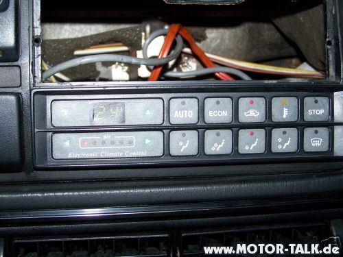

So jungs und Mädels!
Heute war der Tag der Tage!
Endlich haben sich die 3 Wochen Umbau ausgezahlt.
Heute gegen 01.00 Uhr in der Frühe habe ich es vollbracht!
Sie lebt ! Ja die Climatronic lebt ! 🙂
Ehemals im 1996er Passat 35i , nun in meinem Golf 2 TurboPöl!
Die 10 Grad war die Temperatur in der Garage, sehr angenehmes arbeiten 😁
Aber was tut man nicht alles für sein Baby 😉
Erstes Bild anbei ... jetzt kommen die Feinheiten.
Danke für die Glückwünsche im Voraus

3 wochen, mit umbau auf neue ZE (kotz), höhenverstellbare lenksäule (etwas tiefer gesetzt als original), neue Vorglühanlage mit Nachglühsteuergerät
fast alle kabel im motorraum neu, alles extra gelötet da anders verlegt als original
aber noch nicht fertig
denke monat sollte man ansetzen
umbau auf keilrippenriemen hab ich vorher schon gemacht, hat 3 tage gedauert zusammen mit G3 servo usw.
wie viel stunden da drin stecken kann ich gar nicht sagen... zu viele 😁
Welches Armaturenbrett baust Du ein, bzw. was machst Du mit dem Luftverteiler für die Mann-Anströmer?
Der passt ja nicht im 2er und da ist ja noch eine Steuerklappe hinter den Mitteldüsen drin.
armaturenbrett original G2 bleibt, kurzes handschufach
hab ich für höhenverstellbares lenkrad ausgesägt (den ausschnitt)
Mann-Anströmer G2, die steuerklappe habe ich vom passat übernommen und in die G2 mittelausströmer integriert
hat mich 3 tage gekostet der mist ... aber ist jetzt auch dicht
im klimakasten ist unten drunter ein loch für die fussraumbelüftung für heckpassagiere
das hab ich zugemacht, so ist mehr luft vorne
außerdem past jetzt noch ein 1 din gerät unter den klimakasten über dem mitteltunnel
da hab ich mein soundproz, bedienteil ist in der mittelkonsole
climatronik bedieteil ist auch in der mittelkonsole, oben hab ich den auschnitt auf doppeldin ausgeschnitten und kommt ein doppeldin multimediagerät rein
ist schon goiles feeling, alles irgendwie anders 😁
