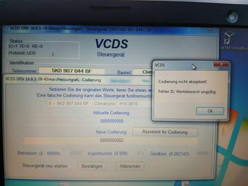

hab momentan ein merkwürdiges Problem.
Mein KBT Gen 2
Adresse 08: Klima-/Heizungsel. (J255) Labeldatei: DRV\5K0-907-044.clb
Teilenummer SW: 5K0 907 044 BF HW: 5K0 907 044 BF
Bauteil: Climatronic H14 0610
Revision: 00003001
Codierung: 0000000000
Betriebsnr.: WSC 01357 011 00200
ASAM Datensatz: EV_Climatronic A01001
ROD: EV_ClimaAutoBasis_VW36.rod
VCID: 70B1DF719FB1A61666-8024
heizt das Fahrzeug nicht vernünftig auf. Es kommt nur kalte Luft aus den Ausströmern.
Dachte zu erst an die defekte Temperaturklappen. Hab dann die Klappen mal per VCDS neu eingelernt und dabei festgestellt das durchaus warme/heiße Luft aus den Ausströmern kommt.
Daraufhin hab ich mein altes KBT Gen 1 eingebaut und musste feststellen dass dort das Fahrzeug vernünftig aufgeheizt wird.
Ein Update des KBT Gen 2 auf SW 0610 hat leider auch nicht geholfen.
Ein Codieren des KBT war vor und nach dem Update auch nicht möglich da jede Codierung abgewiesen wprden ist.
Desweiteren ist mir auf gefallen dass wenn die Standheizung lief mir immer das "Rear gesperrt" Symbol auf dem RNS 510 angezeigt wird.
Hat vielleicht irgendjemand eine Idee woran es liegen kann??

Codierung ist auch nicht gut. 0000000 heißt das nicht eingestellt ist.
Beim gen2 muss Pins ausgetauscht werden wenn man von Gen1 auf gen2 geht. Hatten Sie das gemacht?
Wie bereits geschrieben lässt das Klimabedienteil keine Codierung zu.
Welche Pins müssen denn getauscht werden? War doch nur die Stromversorgung oder? Und die hab ich geändert beim Umbau auf Standheizung.
mach mal die Codierung 0000000002
Thorsten
Die Codierung ist das Problem. Vielleicht die sw neu aufspielen lassen.
meins wollte auch nicht die Codierung annehmen.
einfach öfters probieren.
Und dann mal Klappen anlernen danach.

Hab jetzt nochmal die Codierung oben probiert aber leider ohne Erfolg.
Bilder vom KBT hab ich auch gleich gemacht...

imho gibt es update auf 0909 und 1012
vlt behebt sich damit der fehler?
Vertragen die beiden sich denn auch mit meiner Hardwareversion 14???
Habe noch ein andere für sie. Gleiche wie ihnen aber auch mit FSH. Wenn Sie Interesse haben bitte ein PM.
So hab jetzt auf 1012 geupdatet...
Ich werde morgen mal berichten ob es sich gebessert hat.
Edit: Codierung wurde aktzeptiert
Wäre interessant zu wissen, die 1012 ist lt. TPI eigentlich erst ab Index BS, die 1113 ab Index ER und die 1313 ab Index GJ, vorher war es schon die 0610.
