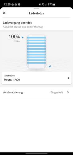

So sieht meine Reichweite aktuell aus.
Klima ist auf Auto.
Screenshot-20220517-122055-mercedes-me

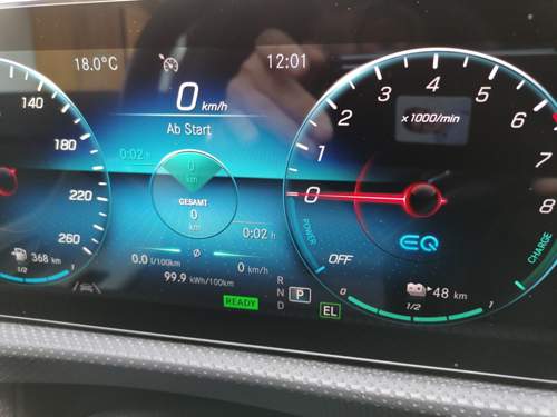

zwischendurch Danke für euer Feedback. Also meiner zeigt meist bei 100% eine Reichweite von ca 50km an. Die schaffe ich aber nie. Habe nochmal getestet. Also rein el. schaffe ich meist um die 40 manchmal sogar noch weniger (bei normaler Fahrweise Stadt Flachland). Ich habe einen sehr freundlichen MB Händler. Er lässt meinen MB im Rahmen der Garantie in zwei Wochen nochmal Checken.

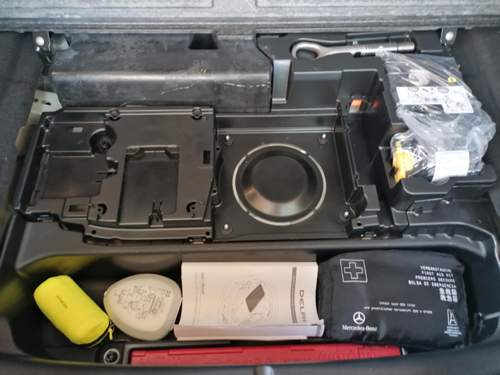

Kann denn jemand noch was zum "Lautsprecherupgrade" sagen? Wo ist den Bei dem CLA250e SB der Subwoofer verbaut? Über n Paar Fotos würde ich mich sehr freuen.

Den Subwoofer findet man direkt unter dem Kofferraum Boden Richtung Rücksitzbank.
Danke... Da habe ich keinen, da ich (leider) nur das normale Soundsystem habe. Oder übersehe ich da etwas. Der Kofferaumboden (Im Gegensatz zu meinem alten 117er CLA) lässt sich ja nur zur hälfte öffnen. Ich gehe davon aus, das unter der anderen Hälfte die fest ist, die Akkus sind? Gibts denn da für einen Subwoofer zum Nachrüsten. Also bei mir ist (in dem teil den ich aufklappen kann) keiner drinn.

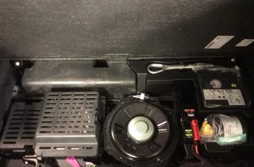

War sowieso gerade am Auto, siehe Bild

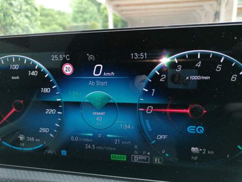

Da wird sich kein Fehler finden. Wenn ich mir Dein Bild anschaue sehe ich 40km gefahren, 2km Restreichweite und das ganze kombiniert mit einem Verbrauch von 24,5 kWh/100km - 24,5/100*42 = 10,29 kWH - das passt zur kapazität des Hochvoltaakus Deines Fahrzeugs.
Die Frage ist warum Dein Verbrauch so relativ hoch ist - meiner liegt aktuell bei knapp unter 20 kWh für meine Fahrten zum einkaufen uns ins Büro (1/3 Ortsverkehr, 2/3 Landstraße ohne nennenswerten stop & go). Dabei läuft immer die Klima, die Musik und meist auch die Sitzlüftung. Bei mir liegt allein schon der Unterschied zwisch Hin- und Rückfahrt ins/vom Büro bei 3-4 kWh/100km.

Ich vermute, anhand Deiner geringen Durchschnittsgeschwindigkeit von 21 km/h, viel stop&go, bei mir liegt der Schnitt bei den Bürofahrten bei 42-44 km/h.

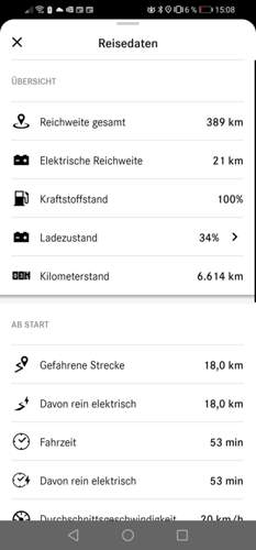

Ahhhh. OK. Vielen Dank für diese Info. Die Rechnung hört sich logisch an. Klar, das war hauptsächlich Stadtverkehr. Ich dachte, das der E in der Stadt am wenigsten Verbrauch hat (wegen wieder aufladen beim Bremsen). Darauf bin ich auch nicht gekommen um mal zu überprüfen, ob ich ggf einen zu hohen Strom Verbrauch habe. Mit dem kWh/100km habe ich noch nie drauf geachtet. Eher eigentlich auf meine Fahrweise (Nicht Vollgas, vorausschauend früh vom Gas usw... Aber ich wollte nun auch keine Reichweitencalange daraus machen, dachte eben nur, das sich die Reichweite enorm von den Angaben abweichen)Also Heute bin habe ich 37km geschafft, Rest 1km bei 27,6kWh/100km (ohne Klima usw.) :-(. . Dennoch erklärt sich dann der "hohe" Stromverbrauch bei mir nicht so 100%ig. Hatte extra einige Verbraucher aus und versuchte sparsam zu fahren. Trotzdem max 40km. Wenn ich mal mehr außerorts Fahrten habe werde ich noch mal auf den Verbrauch achten. (ist schwer im Ruhrgebiet). Reifen und Druck sind meines Wissens/Hoffens auch OK. Wurden ja erst vor 2 Monaten von Mercedes neu draufgezogen. Und macht das soooo viel aus? Druck: Laut App alle Reifen um die 300KPa. Und warum zeigt der Akku bei 100% Voll nur eine Reichweite von knapp 55km an?

KO. Danke. Da fehlt wohl bei mir was. HiHi. Aber wie ich bereits geschrieben habe, habe ich leider nur das normale Soundsystem. Gibts das denn zum nachrüsten? BZW gibts da ne Teilenummer. Aber so wie ich sehe ist bei dir ja auch noch ein Verstärker (Links) und Sicherungen (rechts) mehr als bei mir :-( . . Schade, das ich bis jetzt noch kein Feedback bezüglich Lautsprecher upgrade bekommen habe. Aber vielleicht gibts ja noch einen "Schrauber", der beim CLA250E sich bereist an den Lautsprechern ausgetobt hat. Würde mich über Hilfe echt freuen, und ob es sich lohnt, die Lautsprecher und Hochtöner an den Türen zu erneuern. Und ob ich das als "nicht Schrauber" auch selbst hinbekommen? Mit den Türverkleidungen und Dämmen und LS erneuern? Und letztendlich ob es sich lohnt. Mein Buget wäre so 1k für nen besseren Sound/Bass !?
Unter Kofferraumabdeckung CLA250E
