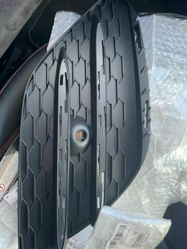

Die Stoßstange des CLA35 sah mir identisch zur normalen AMG Line aus weswegen ich dachte es wäre Plug and Play (bis auf die Löcher die gebohrt werden müssten). Jedoch kommen mir die oberen Nasen fraglich vor da an der Stoßstange und an dem Gitter welches den Parksensor trägt keinerlei Einrastungen sind. Scheinbar sind Stoßstange und/oder Gitter beim CLA35 doch anders. Auch ist die Kontaktfläche am Flap zur Stoßstange sehr schmal und wirft die frage auf wie oder wo ich dort Montageklebeband anbringen sollte.
Hat jemand die Flaps vielleicht schon nachgerüstet oder kann Details bei einem CLA35 zeigen/nennen?

Ich habe die schwarzen Leisten nachgerüstet. Dazu kam auch eine andere Abdeckung an die Stoßstange. In der Abdeckung sind auch zwei Einschübe für die Flaps.
Die Markierungen fehlen diesmal leider :-(
3sel wo hast du die Dinger her? Ich wurde nie fündig
Mit Markierungen meinst du die zum Bohren?
Ich hab die Teilenummer für die Leisten im Internet gefunden und habe eine Leiste probeweise beim Freundlichen bestellt. Da die Leiste nicht passte hab ich dann noch die Abdeckung beim Freundlichen bestellt nachdem dieser sie in der Explosionszeichnung gesucht hatte.
Zierstab links oben A118 885 5901
Zierstab rechts oben A118 885 6001
Zierstab links unten A118 885 6101
Zierstab links unten A118 885 6201
Abdeckung A118 885 46 01
Abdeckung A118 885 45 01

Top! Was hast du dafür bezahlt?
Je Zierstab ca. 20€ netto und je Abdeckung ca. 25€ netto.

Wie bekomme ich denn die Abdeckgitter raus? Muss dafür die Stroßstange runter, oder bekommt man die im eingebauten Zusand raus (z.B. von unten hinter die Stoßstange und dann Rausclipsen)?
Würde mich auch interessieren!
