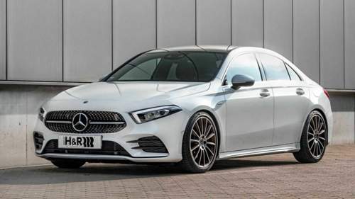

Mir ist der Wagen definitiv zu hoch, würde hier ja auch schon des öfteren diskutiert.
Spricht denn gegen eine Tieferlegung irgend etwas?
H&R hat ja mittlerweile extra Tieferlegungsfedern für den CLA 250e Coupé.
Bitte jetzt keine Diskussion bzgl. darf nicht, muss nicht, soll nicht oder so.
Denn die Federn werden ja vom TÜV eingetragen und somit kann es ja eigentlich technisch oder so keine Probleme geben.
Ich denke mal ein Hersteller wie H&R bringt keine Federn mit TÜV für ein neues Modell auf den Markt damit das Auto dann nahezu unfahrbar wird.
Oder wie seht Ihr das?

Die H&R Tieferlegung wäre mir definitiv zu viel.

Die Bilder von der H&R Tieferlegung hier oben, werden beim e definitiv nicht so aussehen. Weil das was man auf dem Bild sieht, im vergleich zu den Bildern der Serie beim e sind ca. 7-10 cm tiefer. Wenn es neu so aussehen würde mit H&R würde ich es ablehnen. Bin schließlich keine 18 oder 22 mehr. Ich finde es perfekt, wenn die Räder noch gerade so komplett sichtbar sind, aber darüber max. 1 cm Luft ist. Dies wäre nach meinem Gefühl genau das, was rauskommen sollte, beim 250e und einer Absenkung um 4 cm. bei 5-6 cm liegt es optisch auf dem Rad auf, von der Seite und die Bilder von H&R sind ja noch tiefer...

Das mit den Bildern sehe ich auch so, das der e nicht so tief wird.

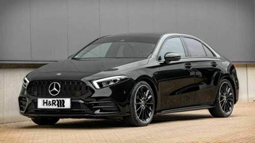

Im W177 Forum - wo meines Wissens nach auch „Blonde.“ unterwegs ist - haben diverse A250e Fahrer H&R Federn verbaut. So tief wie ein non-Hybrid Modell mit H&R Federn kommen die Autos offensichtlich nicht. Erinnere mich das jemand in den Kommentaren bei FB schrieb das der A250e mit H&R Federn ungefähr die Tiefe des normalen AMG-Line Sportfahrwerks hat.

A250e
Wo gibts denn A250e mit der Front? ....
Das ist ein Zubehör Panamericana Grill 😁
wenn das bei CLA SB 250e genauso in den Radkästen steht, wie die A-Klasse Limousine 250e, wäre ich total happy! Mehr bräuchte es nicht.
@Blonde. schrieb am 7. Januar 2021 um 00:42:25 Uhr:
Baut man sich sowas nachträglich in den 250e ein? 😁
😁 man kann es auch lassen 😛 ansonsten tragen den originalen Panamericana nur die AMGs (45 etc.)
