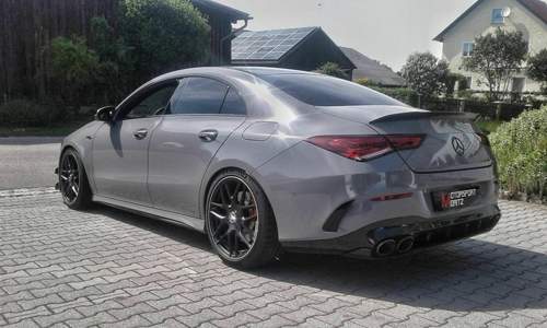

Ich fahre einen CLA45s. Firmenwagen. Leasing.
Selbst der AMG war mir zu hoch. Habe mittlerweile H&R Federn verbaut + Distanzscheiben.
Natürlich habe ich vorab beim Händler angefragt. Dieser meinte es ist natürlich kein Problem "Tuning" an Fahrwerk, Felgen etc vorzunehmen, sofern dies bei Rückgabe in den Originalzustand gebracht wird. Garantie entfällt hierbei nur bei den geänderten Komponenten. Sprich in diesem Fall dem Fahrwerk. Das ganze wurde beim TÜV abgenommen (Kostenpunkt ca 70 Euro?!) und anschließend bei der Zulassung in den Fahrzeugbrief eingetragen. Der Brief wurde hierfür direkt von der mercedes bank an die Zulassung geschickt. Und danach direkt zurück.
Mein bisheriges Fazit zu den Federn:
Komfortabler als die Originalen AMG. Gerade auf Kopfsteinpflaster.
Lediglich beim Einlenken in geringem Tempo hab ich hin und wieder ein "Knacken". Ist wohl bauartbedingt wie die Federn "gedreht" sind.
Kostenpunkt für Federn, neu Vermessen, 4x distanzscheiben, Einbau, TÜV etc lag bei 1000 Euro. Geht mit Sicherheit aber auch günstiger.

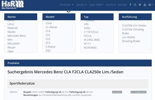

irgendwas scheine ich bei der Suche falsch zu machen. Ich bin ebenfalls auf der Suche nach passenden Federn für den CLA 250e.
Bei H&R als auch Eibach finde ich aber nur Federn für die "nicht-Hybrid-Modelle".
Kann mir da jemand helfen und auf einen Link verweisen zu passenden Federn inkl. ABE für den CLa 250e?
Eigentlich suche ich nach einer maximalen Tieferlegung von 25mm, aber das ist jetzt nebensache. Erstmal überhaupt einen Link mit entsprechendem Angebot finden 🙂
Vielen dank im Voraus.
Hat niemand einen Tipp für mich?
@ameX87 schrieb am 9. März 2022 um 11:02:01 Uhr:
Siehe anbei.
Habe ich bei mir eingebaut.
Einwandfrei.
VG
Klasse, herzlichen Dank für die Hilfe.
