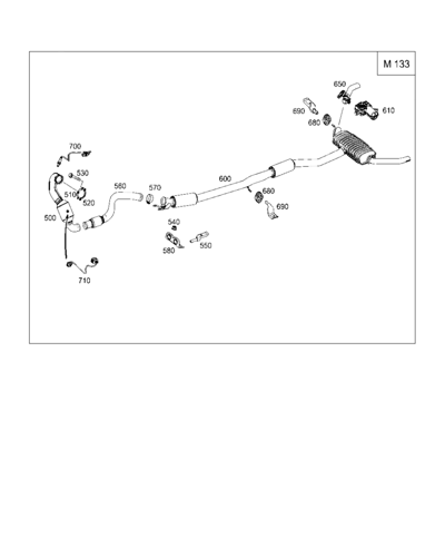

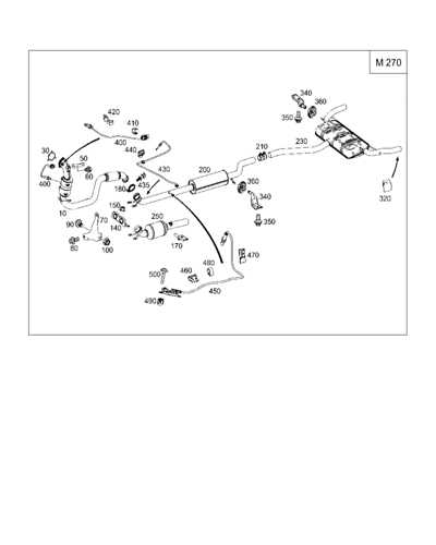

Kann mir jemand sagen, welches Bauteil ich benötige für den CLA 250 (kein 4Matic) um auf den CLA 250 Sport umzubauen? da das Teil A1174902081 für den 4Matic ist und nicht vom "normalen" 250er

Es wäre ratsam wenn du das BJ auch nennst und/oder ein komplettes Bild deiner originalen Auspuffanlage...
In der Regel hört man das die Auspuffanlagen bei allen CLA Modellen (außer AMG identisch) sind, das ist so nicht richtig, da es x verschiedene Kombinationsmöglichkeiten seitens MB gibt.
Und dann sind hier immer noch nicht alle Variationen zu sehen... Ich habe einen CLA 250 (KEIN Sport) aus 2013, in meinem Fahrzeug ist der große Mittelschalldämpfer verbaut.
Ebenfalls ist mein Auspuff komplett, also der MSD und der ESD aus einem Teil, nicht wie auf dem ersten Bild geteilt.
Auch ich möchte den MSD gerne entfernen, aber das klappt definitiv nicht mit dem angesprochenen Rohr mit der Nummer A1174902081. Dieses wäre für meine Abgasanlage viel zu kurz und würde evtl. vor oder im MSD enden... Das ich den hinteren Teil abschneiden muss und anschließend adaptieren, das ist mir auch klar, aber das Rohr wäre hier viel zu kurz...
Wenn jemand eine Lösung für mich hätte, wäre das perfekt.

Nach dem flansch kommt lt. Aussage einer quelle der kathalysator, dann der msd und dann der esd.
Also meiner hat demnach Pos. 250 (kath.) Pos. 200 (msd) und dann der ESD
Wie gesagt morgen die bilder dazu.
Ich kann am Mittwoch gerne Bilder reinstellen wie es beim 200er mit dem Rohr unten aussehen tut,weil da kommt es rein
Anbei die bilder vom strang besser ging es leider nicht
