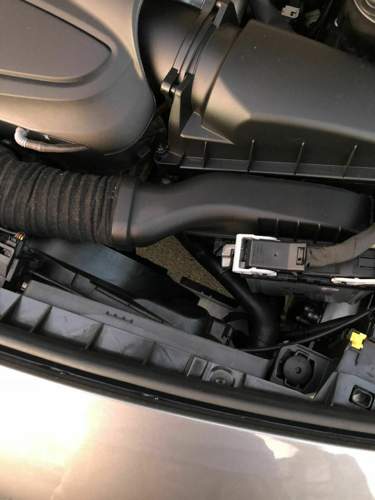

Wir haben uns eine A250-Sport mit Habdschalter gekauft. Der hat gar keine Abdeckung unten ( siehe Bild) .
Ist das so richtig ?

Fährt keiner einen 250 Sport mit Handschalter der mir weiter helfen kann

Hi, muss den Thread jetzt doch nochmal rausholen. Bin etwas verunsichert. Ich meine beim 250 Sport war eine Abdeckung halbseitig dran und DCT ist ausgespart. Nach der letzten Inspektion vor ner Woche bin ich der Meinung, dass sie diese vergessen haben zu montieren, kann nämlich jetzt auf den Boden schauen. Kann mir jemand bestätigen das bei nem 250 SB Sport die Abdeckung dran ist und man den Boden nicht sehen kann?
Danke.
Ist normal, war bei Mercedes und habe alle a250 von unten angeschaut
Was sind das für Bilder? xD
Mach doch mal Bilder von OBEN und zeig was du meinst, das ist doch viel einfacher wenn du sagt "Ich schaue von oben nach unten auf die Straße".
Wie auch immer hat vieles nicht mit dem CW Wert zu tun.
An der Unterseite sind noch weitere "Leitbleche" (ok aus Kunststoff^^) montiert, kann aber sein das sie bei dir demontiert wurden.

Ist schwierig zu fotografieren. Wenn du zwischen Luftansaugung und Motorabdeckung durchschaust. Ich war echt der Meinung da war an der Stelle zu.
Aber wenn @vadimka434 da schon geschaut hat, scheint tatsächlich nichts gewesen zu sein. Obwohl die ganzen Halter vorhanden sind.
Egal. Danke für die Rückmeldungen.
Ich habe zwar den 250, aber ohne Sport als Handschalter. Dieser hat einseitig eine Abdeckung. MB sagt zwecks Wärmeableitung und irgendwie kann ich es verstehen, denn der Motor strahlt eine extreme Hitze ab, wenn man neben dem Radkasten steht.
