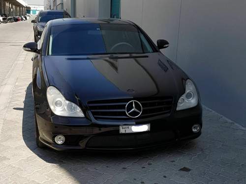

Moin,
bei Sohnemanns CLS sieht das so aus; duerfte daheim aber kaum moeglich sein...oder 🙄
LG Werner
CLS Number Plate

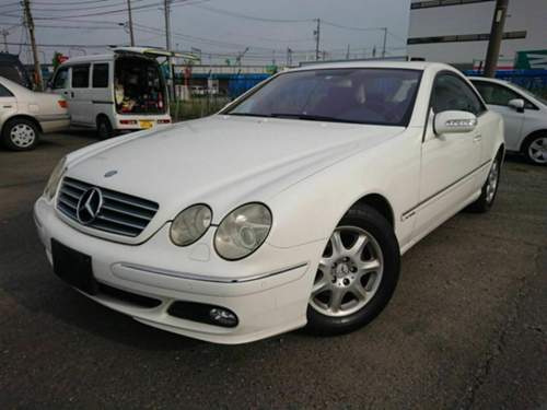

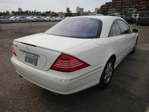

Hier zwei Fotos
Diese Felgen sind zwar original, aber nicht für ein Coupe. Ab Werk wurden die so nicht ausgeliefert, das wirst Du tauschen müssen!
Das sind auch keine 17Zöller sondern 16Zöller. Die gab es serienmäßig bei der Limousine mit V8, aber nicht beim Coupé.
