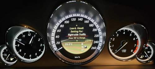

bin mir nicht sicher ob es weiterhilft, aber ich haenge mal ein Photo von Sohnemann's Neuerwerb (W212 E550 Japan Import) an; gestern gekauft.
Wie man sieht, kann man die Scheinwerfer uebere das bordeigene Menue einstellen; feine Sache.
Bei seinem CLS 6.3 aus 2007, auch "Japaner" musste er es an den Scheinwerfern manuel machen, ging aber ganz fix.

Vielen Dank für die Information. Übers Bordmenü geht das wohl nur bei den Bixenon- oder LED-Sc heinwerfern, meiner hat H7 mit den beiden Hebelchen zum Umstellen - man kommt aber wohl nicht ran von oben, ohne die Behälter abzuschrauben - oder von unten über die demontierten Innenkotflügel - das war meine Frage - oder gib's einen Trick, wie man von oben umstellen kann? Rechts geht's wohl leichter - oder sind am besten die Scheinwerfer auszubauen? Wie geht man denn bei Lampenwechsel vor? Ich denke, wenn die raus sind, kommt man an die Hebelchen leichter ran.
LG
Avon35
So, Problem gelöst - 30 Minuten mit ein paar Nebenarbeiten...
Beide Wasserbehälter lösen, beim Scheibenwaschbehälter Pumpe und beide Schläuche weg, dann kann man an die Deckel der Abblendscheinwerfer ran. Die Hebelchen sind unter den Lampen ertastbar, dann einfach umstellen...
Nix Innenkotflügel raus, wie der Mercedes-Techniker mir empfohlen hatte!
