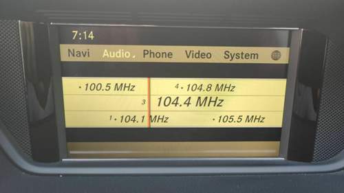

Moin,
hier noch ein Nachtrag zum Thema umruesten.
Allerdings betrifft das wiederum den W212, denn wir haben festgestgellt das man auch die Frequenzen aendern kann, und somit das Radio nicht getauscht werden muss; siehe Anhang.
Schoenes WE.
LG Werner

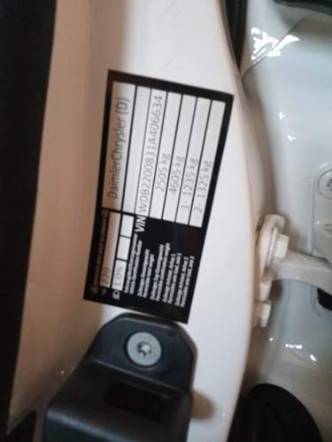

Zitat:@W140Genscher schrieb am 1. Februar 2021 um 23:02:24 Uhr:
Frage an die Import Profis hier im Forum. Habe für meinen Japan Import CL500 vom TÜV SÜD eine Herstellerbescheinigung bzw Datenblatt erworben. Unter Typschlüsselnummer stehen nur Nuller. Ich fragte daraufhin beim Datenblatt-Service vom TÜV SÜD nach ob ich nicht eine entsprechende Typschlüsselnummer für meinen Wagen bekomme. Man antwortete mir dass dies so üblich sei da beim Importfahrzeug keine TSN vergeben bzw eingetragen wird. Heute habe ich mit einem Kollegen gesprochen der einen W220 Japan Import hat, mit einer „richtigen“ TSN
Weiß jemand wie ich zu meiner TSN komme wenn ich demnächst die TÜV Abnahme machen werde?
Hi, hatte das selbe Aufgabe bekommen von "ober TÜV - Straßburg" ( bin in Alsace):
- es muss ein TYPENSCHILD drauf!!
MB: "...für Japan fzg. ist nicht vorgesehen....! nur Hinweis Schilder ( Aufkleber)
Lösung: eBay! Es gibt einen der sowas liefert (15€) Aufkleber ( wdb...GG..1 Achse...2 Achse....) identisch wie EU fzg. Es würde akzeptiert!!!
Drücke dir die Daumen.
Mfg KpB.
Bild #211558344
ich habe in den letzten 10 Jahren etliche Fahrzeuge aus Japan importiert. Mit der Herstellerbescheinigung von MB gab es nie Probleme bei der Einzelabnahme und der Zulassung. Ich kenne die Datenblätter vom TÜV nicht, aber ich denke mit der Herstellerbestätigung von MB hat man im Zweifeslfall weniger Probleme.
