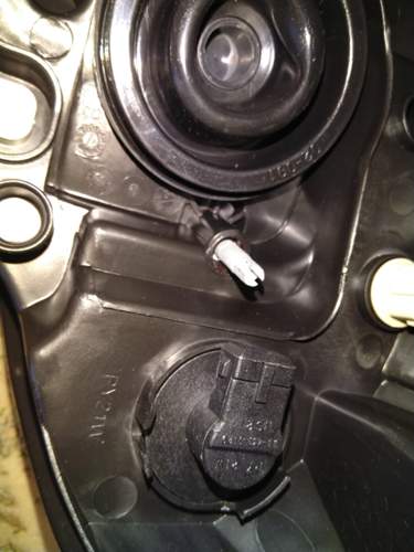

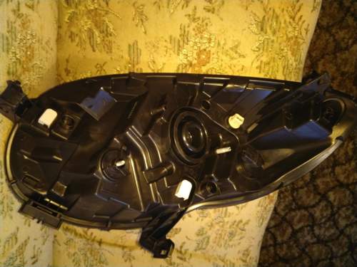

ABER: Was mich jetzt extrem reingestresst hat, war, die Plastikkügelchen der Stellmotoren in die Führungsschienen einzupressen. Die Methode mit Silikonöl und dann von innen drücken, hat nicht funktioniert, weil man einfach nicht genug Anpressdruck durch die Finger von innen herbekommt.
Ich habe dann letztlich ein ca. 30 cm langes, ca. 1,5 x 1,5 cm dickes Kantholz ins Loch für die H4-Lampe reingeschoben, das ich dann an der offenen Lücke diagonal gegenüber im Scheinwerferinneren abstütze. Dadurch wird die weiße Führungsschiene für den Stellmotor angehoben und man kann den nötigen großen Druck auf den Stellmotor ausüben, damit die Kugel einrastet, ohne dass etwas nachgeben kann. Ging aber trotzdem nur mit extrem hohem Anpressdruck. Irgendwie passen die Teile nicht gut zueinander. Zum Glück ging beim diesem improvisierten Einbau nichts kaputt. Eine Blechschraube ist mir zu guter Letzt beim Zusammenbau noch auf nimmerwiedersehen heruntergefallen. Muß ich mir morgen irgendwo besorgen.
Notfalls muß man an der Kugelpfanne etwas Grat entfernen um es besser montieren zu können.
Verwende Silikonfett z.B.ATE Bremszylinderpaste dann geht es schon.

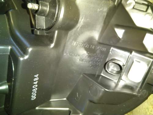

Zur Qualität der Scheinwerfer: Meine wurden in Taiwan gefertigt, von ??? (Verpackung leider schon weggeworfen). Ich muss sagen, dass diese qualitativ zu wünschen übrig lassen. Gleich am Anfang fiel mir auf, dass die Höhenverstellung nur ganz schwergängig ist, während sie beim ausgebauten Valeo leicht ging. So leicht sogar, dass der Spiegelreflektor innen klapperte. Außerdem schien mir beim Nachbau der Reflektor außer dem Winkel zu stehen, also nicht vollkommen gerade. Noch dazu ist ein schwarzer Spalt sichtbar zwischen Scheinwerfergehäuse und dem Reflektor. - War beim Original ebenfalls nicht.

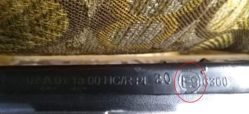

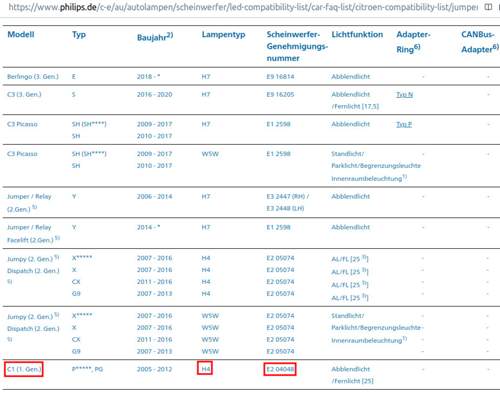

Was man auch noch beachten muß - falls man irgendwann einmal auf LED-Lampen umsteigen will - ist, dass die Nachbauten eine ander E-Prüfnummer als die Original Valeo's haben. Die Philips-LED's sind aber nur mit Scheinwerfern von Valeo (E-Prüfnummer "E2" für Frankreich) getestet und zugelassen. Die Lampen aus Taiwan habne aber eine E-Prüfnummer aus Spanien (E9). Somit darf man die LED-Lampen strenggenommen gar nicht in die Taiwan-Scheinwerfer einbauen, weil sonst die Betriebserlaubnis erlischt.
Gibt es denn schon eine legale Möglichkeit auf Led aufzurüsten am C1?
Mittlerweile ja. Und zwar die Philips Ultinon Pro6000. Diese aber scheinbar erst einige Wochen, weil da der Citroen C1 bei der Philips-Kompatibilitätsliste ganz unten außerhalb der alphabetischen Reihenfolge angehangen wurde.
Und wie gesagt muss das E-Prüfzeichen auf dem Scheinwerfer auch übereinstimmen. Momentan kommen da somit nur die Original Valeo-Scheinwerfer für den Einbau in Frage.
