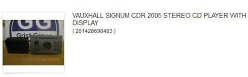

Hallo also ich habe jetzt bei mir vor das CID mit ncdc2013 raus zu schmeißen und will hebel mit schalter einbauen und das GID und ein neues radio mit navi .
1 Frage . GEHT DER BC DANN ?
2 Frage . GEHT DAS CHECK CONTROL SYSTEM ?
3 Frage . WAS MUSS ICH AN DEN KABEL ALLES ÄNDERN ?
4 Frage . WAS BRAUCHE ICH ALLES AUS DEM SPÄNDER FAHRZEUG ?
5 Frage . MUSS DAS GID ENTHEIRATET WERDEN ?
6 FRage . FALLS DAS GID NICHT ENTHEIRATET WIRD KANN ICH DAS SPÄTER BEI MIR REIN MACHEN UND DANN MIT DEM CODE ENTHEIRATET BZW BEI MIR VERHEIRATEN .
7 Frage . KANN ICH DAS CID WEITER NUTZEN MIT WISCHERHEBEL UND ALLE FUNKTIONEN BLEIBEN GLEICH Bc und check control datum und uhrzeit und ich mach nur ein neues radio rein . ODER IST DAS UNMÖGLICH ?
Das währe mir am Liebsten !!!!

Hast du kabeln umbauen müssen oder so etwas oder nur rein bauen und das wars
Zusatztasten für den Wischerhebel gab's nur bei der alten Radio generation bis 2004. Uhrzeit kann nicht ohne original Radio eingestellt werden. Geht alternativ nur mit OPCOM
Nein ich habe nicht an Kabeln umgebaut, du brauchst ebben diesen Hebel, der sich leicht einbauen lässt und das Display.
@ mit zusatztasten meinte ich die auf dem "Wischerhebel" , NICHTS anderes.
Mit diesen Tasten und dem richtigen Display, hast du den kompletten BC mit allen Funktionen auch die Systemeinstellungen! und damit die Uhrzeit!
Hans

Welches Radio hast du orginal drinnen gehabt mit welchem diaplay welches bj ist dein signum .
Welches Radio hast du danach eingebaut .
Hast du die check control mit dem GID .
Was mach ich mir dem zweiten stecker .
Signum 05/2003
NCCD 2013
A-sure Windows Monociever
Radio CDR2005 mit Display in England (ebay) gekauft
Da das Display nur noch einen Stecker hat, ist der andere über 😁
Lenkstockhebel mit OP Com aktiviert,
Siehe Bilder
Hans
Monociever
Lenkstockschalter
Cdr2005
