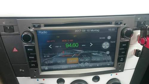

Kannst du ein bild von dem radio in eingebautem zustand reinstellen
Andere frage was passiert wenn das display nicht entheiratet wurde kann ich es trotz dem zum laufen bringen car code vorhanden
Sollte gehen. Display zurück setzen und dann mit dem Code von deinem Fahrzeug wieder anmelden.
Nein ich kann das spänder display nicht entheiratrn ! Ich habe aber den code vom spänder Fahrzeug.
Bei mir kann ich es verheihraten das ist kein problem .
Ich habe das Display nicht "entheiratet und das Neue auch nicht verheiratet, Das vom CCR2005 braucht auch nicht weil es ein Radio mit Radiocode ist

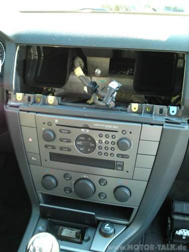

Hans
Dsc-0309
Dsc-0310
Nccd2013-display-ausbau

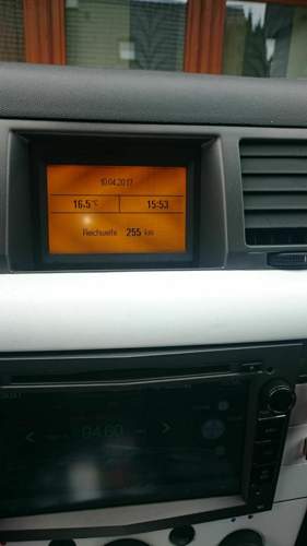

Hast du das 2005 bei dir erst eingebaut und danach das navi radio oder hast du nur das display reingebaut gleich
Nur das Display, das Radio liegt noch irgendwo in der Garage 😁
Hans
Ok super danke für die info .

Welches radio hast du bei dir verbaut ich bin am überlegen mir eins aus china zubestellen aber ich bin mir nicht sicher ob das so gut ist .
Hallo
Ich habe ein A-Sure verbaut, ist aus China. Mit Windows CE Oberfläche.
Wenn ich es jetzt machen würde, dann DAS
Das ist android 5.1 es gibt auch schon welche mit Marsmallow 6.1 (0)
Ich würde jetzt ein Android verbauen, eigentlich sind es alle Android nur bei den meisten ist Windows CE drauf das dann auch startet.
Bei denen bekommst du auch ein Kabel, Adapter, für Fahrzeuge vor 06/2005, eben wie meines.
kostet 15 Euro. De CAN Bus Adapter habe ich nicht verbaut, bei meinem 2003 auch Blödsinn.
Die Windows Variante hat sogar für 2005 mit CAN Bus Adapter den BC drin ( denke bei Zenec "ausgeliehen"😉 Navi Bluetooth usw. alles dabei.
