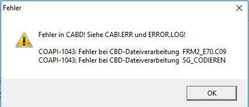

Habe somit im FA jetzt wieder das originale Build Date 0906 drin und diesen in CAS und FRM geschrieben, danach im default Profil CAS und FRM codiert. Beim FRM kommt ein Fehler (siehe Foto). Den AMP hab ich ebenso codiert und er läuft wieder 🙂 Mehr mache ich erstmal nicht. Warte auf Eure Meinung ob ich noch weitere SG codieren sollte.

Welche ZB hat den dein FRM ?
Und welcher Baustand ist der E70 ?
Und die Fehlermeldung laut Bild sagt aus das du hier irgend was eingetragen hast und damit versucht hast zu codieren.
CBD ----> Codier beschreibungs Datei
FRM ZB 9170454
E70 Baustand 0906
Hatte nach dem CIC Einbau den FA mit ZK 1009 ins CAS und FRM geschrieben. Gestern nach dem CIC Update dann ja damit fälschlicherweise das ganze FZG codiert. Heute morgen dann in CAS und FRM wieder den FA mit ZK 0906 geschrieben.
ZK muss Original bleiben wie es ist und damit wird alles codiert.
Das einzige wo ZK geändert wird ist hier CIC da es nachgerüstet ist.

Warum sich das FRM mit dem Original ZK nicht codieren lässt und es zu der Fehlermeldung kommt ist dann ne andere Frage, aber fliegt eh die Tage raus das FRM 2.

Ich würde mal den Inhalt im Work Ordner löschen und die MAN Datei öffnen und Inhalt löschen.
Und dann FRM Codieren.
