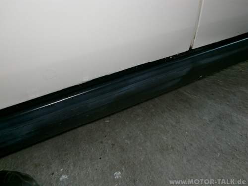

Nachdem die Umwelteinflüsse 10 Jahre Zeit hatten auf unseren Passat 3BG einzuwirken, hatte ich an den Chromteilen auch anfängliche Probleme.
Das erste Bild zeigt den Ausgangszustand, nachdem ich schon einige Minuten mit Nevr Dull dran war und anschließend auch von Chemical Guys die "All Metal Polish" im Handbetrieb testete. Man sieht meinen Versuch an der unteren, etwas dunkleren Stelle.
Bei der Politur mit meiner kleine Excentermaschine, habe ich dann diese Bereiche einfach mit poliert.
Interessant war zu sehen, daß sich der stark milchige Belag nicht nach und nach entfernte, sondern immer zu einem bestimmten Zeitpunkt der Einwirkung des (mittelfesten Pads = orange bei Festool) aufbrach und verschwand. Es wechselte also eher schlagartig, von Trüb auf glänzend.
Ich weiß nicht, inwiefern die Chrombereiche des Passats auf den A6 übertragbar sind, denn beim Passat sind die Chromteile unterschiedlich. Während Dachreling und z.b. die Chromleiste am Kühlergrill dieses typische spiegelnde Chrom sind, sind die Chromleisten an den Fensterbereichen und im Bereich der Türen nicht spiegelglänzed sondern etwas matter. Im Showroom konnte ich mich letzt davon überzeugen, daß die auch heute noch der Fall ist und mein Versuch den Ursprungszustand wieder herstellen konnte, ausser an völlig fertigen Chromteilen oder eben unzugänglichen Stellen.
Wenn man also irgendwie mit einer Maschine dran kommt, dann würde ich eine normale Politur für Lacke probieren...
