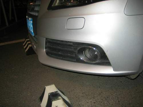

kennt jemand die TN für NSW Blende/Gitter + Chromringe für den Audi A4L 8K für China Markt?

Nebelscheinwerfer Audi

s. hier:
http://cgi.ebay.de/ws/eBayISAPI.dll?...

Chromring-1a
Chromring-1b
