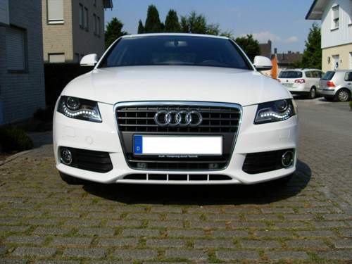

hat das schon irgendjemand bei nem ibis-weißen a4 gemacht? ein foto wär nicht schlecht.... :D
Spätestens Ende nächsten Monat wollte ich das machen!
dann aber bitte fotos einstellen! :D
möcht mal sehen, ob sich das bei nem weißen lohnt...
danke vorab! :cool:
Mit `ner Bildbearbeitung haste die Aussage in 5 min...
Moin Moin,
hier das Bild.
War doch schon etwas Arbeit, hab Loctite 2Komponenten-Kleber genommen. Hoffe es hält, an den Fingern klebt es auf jeden Fall gut.
Ohne
Hab für meine schwarzen Loctite Montagekleber benutzt.
Man darf nicht zu nah rangehen, man siehts irgendwie schon.
Bin aber zufrieden.....
Gruß nach Düren
Ja man siehts halt ein bißchen, mir aber egal. Sind ja auch nicht zu 100% ausgerichtet!

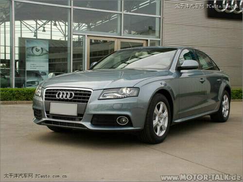

hab gerade festgestellt dass der A4 in China auch ohne S-Line Front die Chromringe hat.
Könnte man evtl. diesen Einsatz beim Freundlichen bestellen?
Hallo ,
ja dasist leider so mit den in China. Ich hoffe wir könnten es auch bestellen. Und die extra 6cm fehlen mir auch A4 L
So lange in DE alles gekauft wird, wird sich auch nichts ändern.
Viele Grüße
Nebelscheinwerfer
Klar - mit der passenden Teilenummer... ;)
