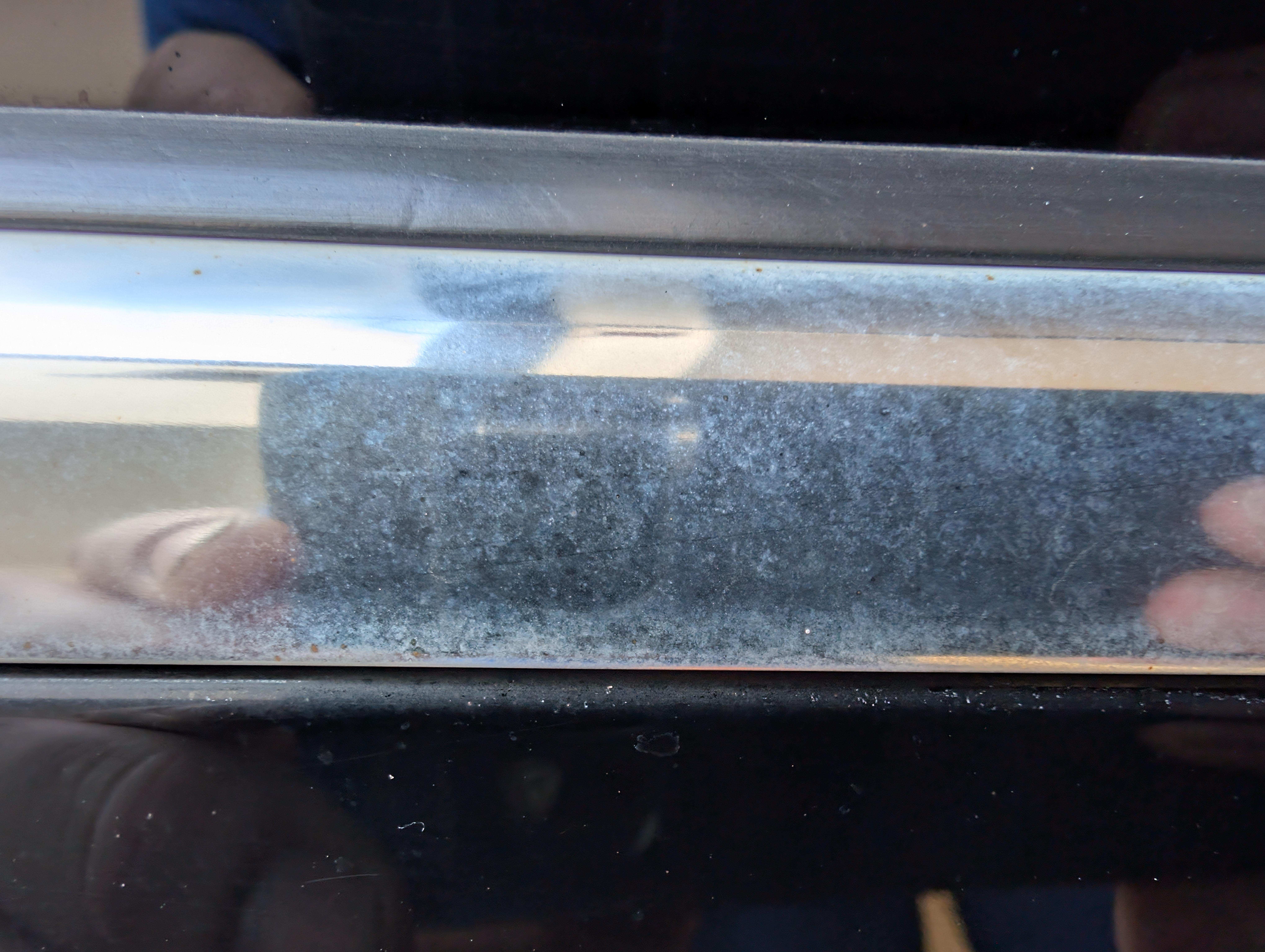

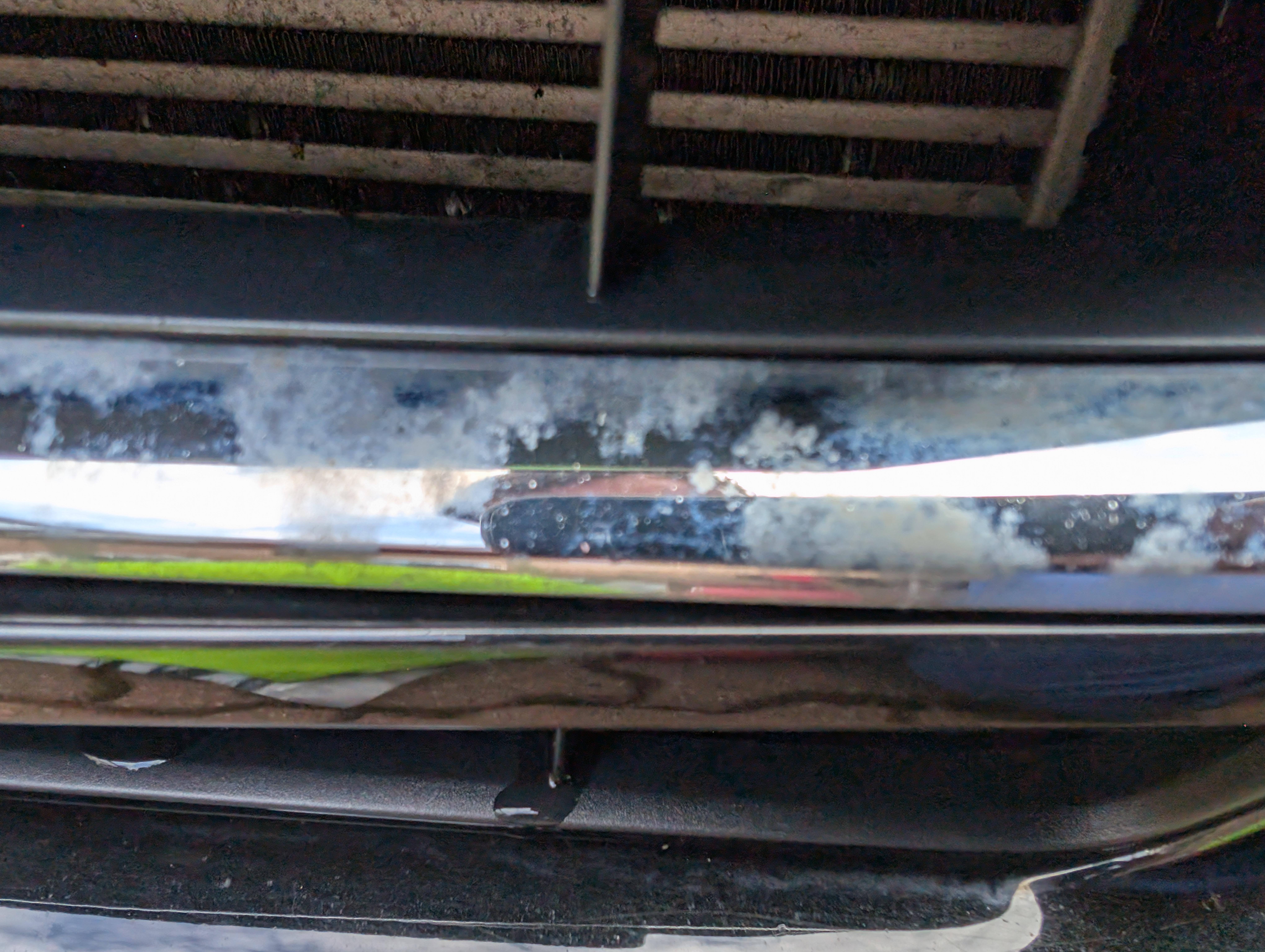

Seit kurzen beschäftige ich mich mehr mit dem Thema Autopflege und habe angefangen mein Auto per Hand regelmäßig zu waschen.
Dabei ist mir aufgefallen das bei den Chromleisten an der Front Flecken sind bzw die verbleicht sind und die trotz des Reinigungsmittels ( FX Gravity pre wash und FX protect Arctic ICE Shampoo) nicht weg gehen.
Als habe ich mir gedacht OK dann müssen die wohl poliert werden, aber nach meinen Informationen sind diese Chromleisten vorne beim Audi A4 Avant B9 (Erstzulassung 2016 / 190 Ps) doch nur verchromter Kunststoff oder?
Und da fängt das ganze schon an, ich gehe aber mal davon aus daß es nur verchromter Kunststoff ist und dann kann ich doch normale Chrom Polituren nicht nehmen weil die zu abrasiv sind und die "Chrom-Schicht" doch nur Hauch dünn ist. Was ich bis jetzt dazu gefunden als Politur wo auch explizit drin steht das es für verchromte Kunststoffe ist ist die:
Autosol M1 Reinigungspolitur für verchromte Kunststoffe
Kann jemand was dazu sagen oder hat vllt noch wer eine andere Politur die er oder sie empfehlen kann oder generell Anregungen und Tipps dazu ?

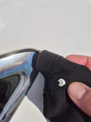

Verchromte Kunstoffe, wie z.b. Embleme, Kühlergrill etc. mit entsprechendem Mittel sanft auftragen und sanft abwischen und schauen, wie stark die Schleier entfernt werden. Erst danach evtl. mit leichten Polierbewegungen anfangen. So wenig wie möglich, nur soviel wie nötig abrasiv abnehmen. Die Polituren unterscheiden sich in der Körnung der Schleifpartikel sowie Inhaltsstoffen. Das gitl für alle Polituren am Markt. Wer gar keine Expertise hat, kann sich auf dem Schrottplatz einmal kurz ausprobieren an verschiedenen Oberflächen/Materialien. Weiters gibt es auf MT eine eigene Autopflege Rubrik https://www.motor-talk.de/forum/fahrzeugpflege-b346.html sowie im Netz Autopflegeforen. Dort mal aufschlauen. Viel Erfolg.
PS: War grad unten um vorher/nachher Foto zu machen am lebenden Objekt :-) Blöd nur, jetzt muss ich irgendwann den ganzen Schlitten noch machen. Ach ja, sämtliche Reinigungs- und Polierarbeiten sollten im Schatten erfolgen und bei normaler Oberflächentemperatur.
