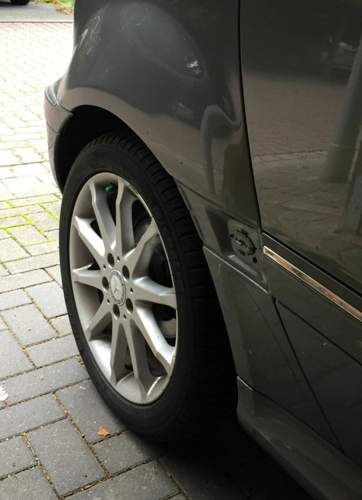

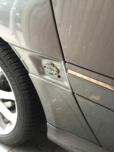

kann mir jemand helfen, ich suche eine kleine Zierleiste bei meiner B Klasse [245] ganz hinten rechts sitzt. In der Waschanlage weg oder jemand gegen gefahren. Wie heißt die und wie/wo bekomme ich die.

Die bekommst Du direkt bei Mercedes.
Einfach mit der Fahrgestellnummer dort vorstellig werden, und die werden Dir die richtige Zierleiste bestellen, möglicherweise schon in der richtigen Farbe lackiert unter Berücksichtigung der vorhandenen Ausstattung (Chromleiste bei Chrom-Paket bzw. Sport-Paket).
Ansonsten mit der Teilenummer und dem Farbcode mal bei ebay und Co. nachsehen, ob zufällig jemand so eine Leiste gebraucht anbietet.
Um Dir die richtige Teilenummer und den Farbcode herauszusuchen, benötigen wir allerdings die Fahrgestellnummer vom Fahrzeug.
[Von Motor-Talk aus dem Thema 'Zierleiste hinten rechts, am rechten Kotflügel!' überführt.]
Kannst mir auch gerne die Fahrgestellnummer per PN senden, wenn Du die hier nicht öffentlich schreiben möchtest.
Ansonsten können wir leider nur raten ohne Anspruch auf Richtigkeit. Also Fahrzeug hat möglicherweise das Sportpaket und ist ein Vor-Mopf, wenn ich die Ausführung der Felgen auf den Fotos richtig deute. Die Farbe könnte evtl. 748U Kometgrau sein.
In dem Fall wäre es die Teilenummer A 169 690 42 62 mit Farbcode 7748.
Das Teil heißt bei Mercedes "Schutzleiste Hinterkotflügel rechts" und sollte neu so um die 40 Euro kosten.
Hinzu kommen evtl. noch ein Paar Kleinteile für die Befestigung:
A 011 988 26 78 Klammer Befestigung Leiste rechts
A 000 991 60 71 Befestigung Clip Oberteil rechts
A 000 991 56 71 Befestigung Clip Unterteil rechts
Die sollte man bei MB für zusammen unter 10 Euro bekommen.

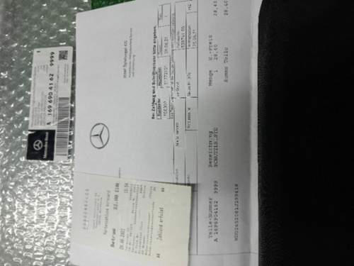

Vor zwei Monaten gekauft für meine Sohn in grau also nicht lackiert

@DR66 schrieb am 18. September 2021 um 20:05:58 Uhr:
Das wäre die Teilenummer für die linke Seite! Hier wird ja rechts gebraucht.
Und wenn man das Teil für 7 Euro mehr schon gleich in der richtigen Wagenfarbe bekommt, würde ich das nicht in "9999 grundiert" zum selber lackieren kaufen. Aber das muss natürlich jeder für sich selbst entscheiden.
Für Deinen Sohn hättest Du des Teil auch gleich in Polarsilber mit dem Farbcode 9761 kaufen können für etwa 35 EUR plus MwSt.
