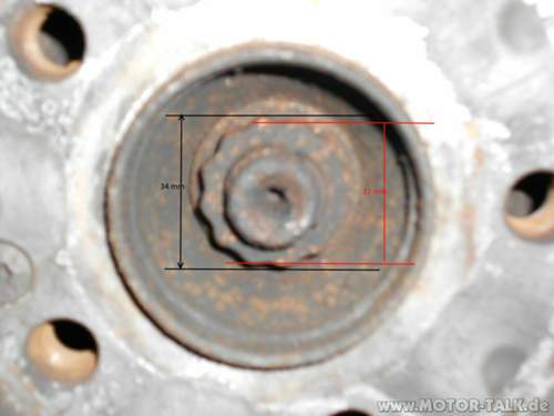

Hi, ich versuche seit einiger Zeit die Nabenmutter bei meinem B W245 Automatik zu lösen. Leider erfolglos. Ist sie speziell gesichert, linksgewinde oder nur extrem festgerostet? (siehe Bild) Kann mir jemand einen Tipp geben :-) Vielen Dank und Grüße Bert

Du brauchst eine 30 vielzahn Nuß. Entweder wenn vorhanden Schlagschrauber ansonsten stabile Knarre(kein Baumarktschrott) oder Knebel mit langem Rohr um die Hebelkraft zu verstärken. Fahrzeug bleibt beim lösen mit angezogener Handbremse mit den Rädern am Boden. Die Verschraubung hat normalgewinde, also zum lösen Mutter nach links entgegen der Uhr drehen.

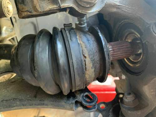

Nach lösen der Mutter könntest Du Probleme beim Ausbau der Antriebswelle aus dem Radträger bekommen. Falls die Welle fest sitzt benötigst Du Spezialausdrückwerkzeug. Möglicherweise reicht ein Zweiarmabzieher aber ich hatte mal den Fall bei einem Elch(A-Klasse) das sich die Welle selbst nach Ausbau der kompletten Achshälfte mit Welle unter der Presse nicht ausdrücken lies. Hab dann zum Tausch der Manschette das äußere Gelenk am Radträger belassen und die Welle ohne Ausbau des äußeren Gelenks getrennt.

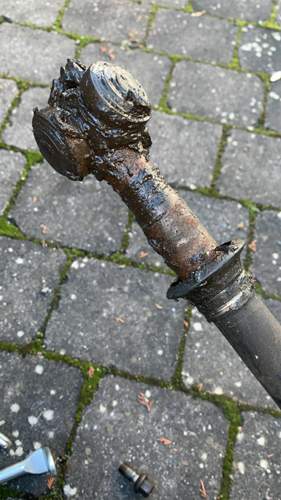

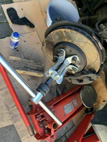

Hi, danke für die schnelle Antwort. Ich hatte vergessen zu erwähnen, dass ich all dies probiert habe. 30er Vielzahn mit Gleitgriff 1/2 Zoll und stabiles Eisenrohr (ca. 1,2 m) angesetzt, vorher mit WD40 / Caramba bearbeitet. Resultat, Gleitgriff-Adapter ist abgeschert. Schlagschrauber Makita > keine Bewegung. Neuer Gleitgriff-Adapter mit Stange und dickem Hammer > kein mm. Heute habe ich wieder einen Versuch gestartet mit MANNOL 9932 Rust Dissolver dann wieder das volle Programm. Nichts. :-( Den Abzieher für die Welle habe ich schon bereit gelegt, aber diese Schraube lässt mich nicht lösen. Man könnte die Schraube erwährmen, nur wie, ohne zu schaden. Habt ihr noch eine Idee? VG Bert

Das klingt wirklich nicht so schön, sieht aber auch schon enorm verrottet aus.
weitere Möglichkeiten
- mit Lötbrenner vorsichtig erwärmen (2. Person erwärmt kreisförmig und der Andere den Hebel im Anschlag (vorausgesetzt der Lötbrenner bringt genug Wärme rein)
- wenn nicht zu tief sitzend die Nabenmutter, am Gewinde vorbei flexen und den Rest mit Hammer und Meißel
- evtl. elektr. Fuchsschwanz und Mutter einkerben (Gewinde nicht beschädigen)
Wäre jetzt so mein Ansatz ...

Da Hilft dann nur noch schweres Gerät. Schlagschrauber aus dem Nfz Bereich mit 3/4 Zoll Antrieb. Damit werden auch Radmuttern an LKW gelöst. Der zieht problemlos 600-900Nm. Würde da mal zu einer in der nähe liegenden Nfz Werkstatt fahren und dort nachfragen. Ich denke gegen eine kleine Spende für die Kaffeekasse werden die Jungs mal eben die Mutter lösen.

Hallo Gedoensheimer, da die Vorderachswelle mit einer Außenverzahnung fest mit dem Radflansch welcher eine Innenverzahnung hat verbunden ist, wird beim Lösen der Mutter mit dem 3/4 Zoll Lufthammer kein Schaden weder am Gelenk noch am Getriebe entstehen. Die Lösekraft wird somit nur auf die Mutter übertragen.

Erst einmal ist ein 3/4 Steckschlüssel erforderlich (der 1/2 ist ja schon abgeschert). Ein 3/4-Radkreuz mit 1,5m Verlängerung tut es auch.
Das Rad muss mit einem passenden Unterlegkeil festgesetzt werden. Auf glattem, schmierigen Werkstatt Boden kann es nun trotzdem durchrutschen. Alternative, auf groben Asphalt.
Wenn das alles nichts bringt, kann man natürlich jetzt auch mal den schweren Schlagschrauber bringen.
