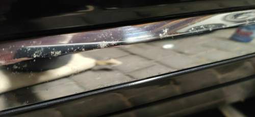

Nach der Autowäsche merke ich immer wieder, die Chrom-Zierleisten sind angelaufen.
Die werden nicht sauber mit dem normalen Schaum.
Gibt es ein Mittel diese wieder schön glänzend zu bekommen ?

Ich habe mich jetzt auch einmal an die unschönen Zierleisten gemacht, mit leider ernüchterndem Ergebnis. Verwendet habe ich die Elsterglanz Chrompflege, einen Akkuschrauber und Polierkegel in drei verschiedenen Härtegraden.
Das Ergebnis ist im Bild zu erkennen. Meint ihr ich sollte noch eine andere Paste versuchen oder ist die Korrosion bereits zu weit vorangeschritten?
Danke + Gruß

Kleines Update für alle, die sich noch innerhalb der Garantie befinden:
VW hat die TPI (2026148/12) zu diesem Thema kürzlich aktualisiert. Nun sind immerhin Beanstandungen, die sich gar nicht (also auch nicht nur kurzzeitig) wegpolieren lassen, doch im Rahmen der Garantie austauschbar.
Bei mir der Fall bei den unteren Highline-Leisten, die durch Salz stark angegriffen sind.
Für die milchigen Leisten unterhalb der Seitenfenster leider keine Besserung, da jeweils kurzzeitig wegpolierbar.

Hallo in die Runde!
Ich gehe mal davon aus, dass ihr eure Fahrzeuge in der Waschstraße waschen lasst und das Fahrzeug vorgereinigt wird. Sehr oft wird im ersten Schritt ein seifiger Grundreiniger auf das Fahrzeug gesprüht, bevor der Hochdruckreiniger zum Einsatz kommt.
Dieser Grundreiniger ist das Problem. Er ist sehr aggressiv, denn er soll ja den Schmutz anlösen. Allerdings greift er Chrom, Aluminium-Dachreling oder Alufelgen (wenn sie zB kleine Steinschlagschäden haben) an. Besonders schlimm ist das 'Ergebnis', wenn der Wagen noch ein paar Augenblicke in der Sonne steht und dabei leicht antrocknet. Das verstärkt die Schädigungen noch. Die Flecken bekommt ihr nie wieder ganz weg, egal, welches Mittel ihr einsetzt.
Es handelt sich dabei nicht um ein VW-spezifisches Problem. Ich habe, bevor ich jetzt bereits meinen vierten Passat (zwei B7 Variant, B8, B8 Facelift) fahre, mehrere MB-Modelle besessen. Wurde der genannte Grundreiniger aufgebracht, waren alle Zierleisten im Grunde hin. Selbst schwarz chromierte MB-Leisten waren im Eimer. Ich habe sie irgendwann neu lackiert.
Seit Jahren achte ich darauf, dass der Reiniger nicht mehr aufgetragen wird. Die gucken zwar oft verständnislos, aber ich erkläre ihnen das geduldig. Alle Zierteile/-leisten etc. sind seither fehlerlos, ohne jeden Flecken.
Ich kann also nur raten, das Aufbringen des Grundreinigers zu unterbinden.
