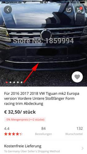

nachdem ich mir nun einige Tiger in der CL Austattung angeschaut habe, wird mich ein Detail an der Front stören. Hätte ich mal das Chromepaket bestellt, aber bei der Produktbeschreibung konnte ich keinen Vorteil erkennen. Nun leider wohl.
Bei CL ist nämlich vorne unter dem Grill alles monoton in Plastik gehalten. Der Unterfahrschutz macht schon was her, hätte jedoch gerne die Chromleiste unter dem Kennzeichen nachgerüstet.
So wie es aussieht kann man die Leiste entfernen, kann das jemand bestätigen?
Wenn ja, hat jemand Zugriff auf Teilenummer und Preise der einzelnen Leiste?
Der Unterfahrschutz wird zu aufwendig und da es ein Firmenwagen ist, darf ich nicht zu viel ändern ??
LG Alex

Ich habe die Chromleiste im vorderen Stoßfänger unterhalb des Kennzeichens bei meinem CL nachgerüstet. Dafür brauch man einen neuen Grill und die Chromleiste vom HL. Kostet mit Rabatt ca. 80 €. Für die Montage muß der Stoßfänger abgebaut werden da der Grill von hinten eingeclipst ist.
Um die Chromleiste vom HL im hinteren Stoßfänger nachzurüsten benötigt man den unteren Teil vom Stoßfänger(Spoiler) und natürlich die Chromleiste. Hoffe ich konnte helfen.

Wenns nur um die vorder schmale Leiste geht......
Für die vordere Leiste zwischen den Neblern, hab ich bei meinem jetzigen Komfortline eine Leiste in der Bucht
geklebt. Hält jetzt 6 Jahre. Optisch wäre sie jetzt dran zum erneuern, Sonne /Salz/ Sand in diesem unteren Bereich.
Aber war ne Alternative da die Maße eben schmal sind und da gibt einiges als Meterware im Netz.
Für hinten habe ich mir den Link von Steven2004 angesehem, die scheint aufgeklebt zu werden und trägt eventl ,für meinen Geschmack, ein wenig zu stark auf
Die ist genau wie vom Highline. Wird aufgeklebt. Für die Front gibt es auch so eine Leiste zum aufkleben.
Wo denn?
https://de.aliexpress.com/.../32811562816.html?...

Hab meine auch bei Ali gekauft allerdings hat die nur 20 Euro gekostet ist aus Edelstahl total super verpackt angekommen .hab sie aber noch ne angeklebt da es zu kalt ist momentan
Grüße Holger
Schickst du mal bitte den link
Ok 32,50 ist schon länger her ;-)
