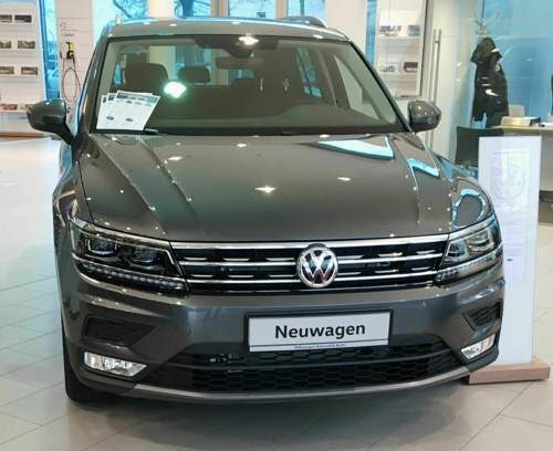

Da war doch was mit Chromleisten vorne: Comfortline (ohne ASL) ohne mittlere Chromleiste.
Heute im VW-Autohaus einen 'frischen' Tiguan in Comfortline gesehen. Kühlergrill mit drei Chromleisten.
Was ist da passiert? Habe ich was verpasst?

Ich weiß nicht was Du hast. Das auf dem Bild sind eindeutig die ALS Scheinwerfer, somit oben im Kühlergrill 3 Chromleisten. Und da es ein Comfortline ist, hat er unten zwischen den Nebelscheinwerfern keine zusätzliche Chromleiste. Die hat nur der Highline.

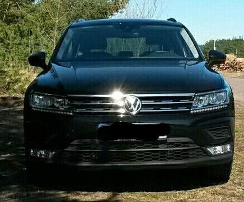

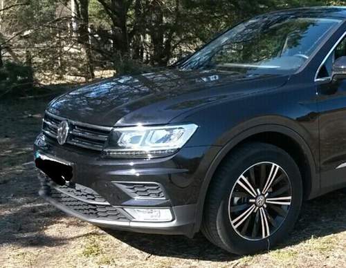

auch ich habe mich wegen der fehlenden Chromleiste informiert, und habe meinen Tiger erfolgreich umrüsten können.
Soll heissen: der Grill für die Ausführung mit ALS Scheinwerfern passt definitiv. Ich habe die Basis LED verbaut, und gehe davon aus, das er auch bei Halogenscheinwerfern problemlos passt.
Demontage wie bereits geschrieben: VW Logo entfernen, links und rechts des VW Logos vorsichtig ziehen, ich habe vorsichtshalber den Stossfänger abgeklebt, um Kratzer zu vermeiden. Nach dem ausclipsen über dem Stossfänger die vier Schrauben oben lösen. Vor dem abnehmen des Grills, noch den Stecker vom Radarsensor lösen.
Der Sensor ist ebenfalls nur gerastet, und kann einfach aus - u. in den neuen Grill dann eingerastet werden.
Trotz der fehlenden Chromleisen an den Scheinwerfern bringt es optisch wirklich etwas.
Meine Meinung.

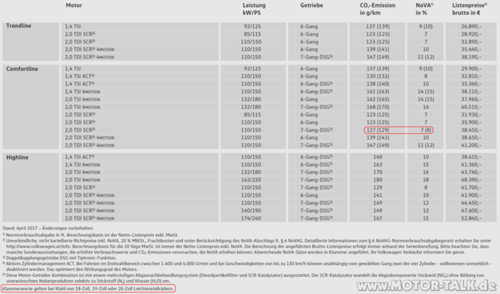

da die HL Version 129 g/kg CO2 austößt, habe ich mir aus steuerlichen Gründen den CL mit 127g/kg CO2 bestellen müssen. (Vermutlich sind die in HL beinhalteten 18'' Reifen für die 2g verantwortlich)

Da vermutest Du korrekt. In Österreich haben wir ja die leidige Extra-Steuer mit dem schönen Namen Norm-Verbrauchs-Abgabe (NoVA). Die muss in den Preislisten ausgeführt sein. In der Ö-Preisliste ergibt sich jeweils ein Sprung von 1% bei Bestellung von 18" oder größer und es ist explizit angeführt.
