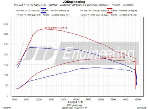

1.4 TSi von 122 ps ---> 170 ps mit Euro 98 E5 und 320 NM
www.jdengineering.nl
Mqb-1-4-tsi-122pk1

Versprechen könne sie viel, ob sie es wirklich halten bei einem Sauger würde ich erst glauben wenn das Auto auf dem Prüfstand war (und das 2x vorher und nachher).
Wie soll ein Chip bei einem Sauger die Leistung erhöhen ?
Wie hat Marco von Halle 77 neulich gesagt:
Saugertuning ist teuer und bring (fast) nüscht.
Lass dir mal das prognostizierte Leistungsdiagramm zeigen. Du wirst sehen, die Steigerung ist in Drehzahlbereichen, die du normalerweise meidest.
Das bringt bei Benziner mit viel Hubraum schon wenig, beim SDI wird es praktisch nicht wahrnehmbar sein
