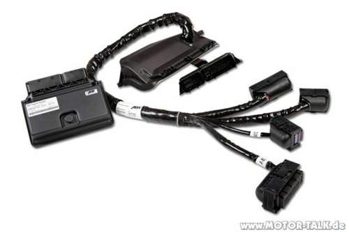

Habe bei ABT mal nachgesehen. Unter deren Beschreibung findet sich immer ein Bild mit irgendwelchen Kabeln und einem größeren Stecker. Bauen die da denn eine "BOX" ein ? Da steht "Steuergerät und Kabelsatz" ... :confused:

Soweit ich das mitbekommen habe wird ein zusätzliches Steuergerät verbaut, damit eine Rückrüstung möglichst einfach ist und man ggf. Fehler durch abstecken des Steuergeräts ausschließen kann. Wenn das Abt-Steuergerät abgesteckt wird oder ausfällt springt das bisherige von Audi wieder ein.
