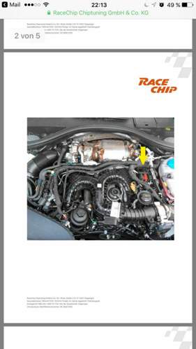

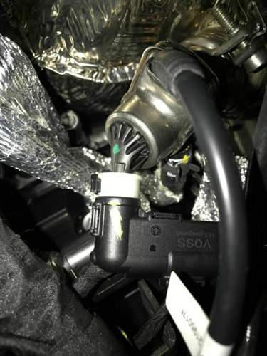

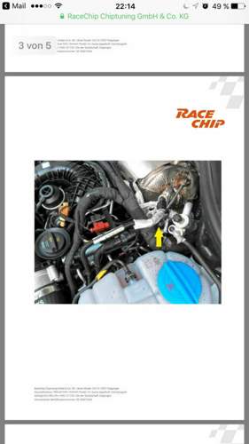

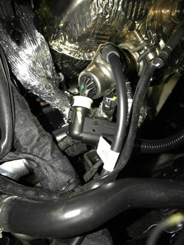

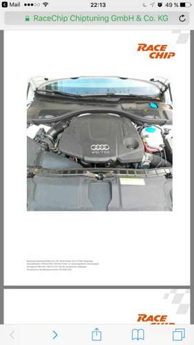

Ich war heute mal dran, habe aber den Commonrail-Anschluss nicht gefunden, die Bilder der Anleitung sind nicht vom 4M und die Teile sind ganz wo anders, weiss jemand wo dieser Anschluss sitzt? Das Rohr habe ich gefunden und auch ejnen Stecker, aber das scheint der falsche zu sein und den kann ich nicht lösen, ist auch ein Stecker im Weg, siehe Bild
Hier noch die Bilder die Racechip geliefert hat, aber die scheinen von einem anderen Modell zu sein!
+2
Kann einer helfen und mir sagen wie ich den Stecker vom Commonrailrohr bringe? Der liegt auf den Rücken und komme einfach nicht dahinter wie ich den lösen soll?
So ich habs mittlerweile geschafft das Teil einzubauen.
