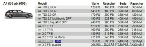

Hier noch ein Bild mit den Steigerungen je nach Modell..

Lt. deinem Bild ist ja das niedrigst die 163 PS?

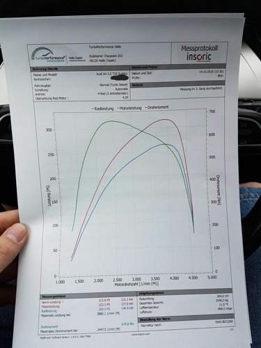

Ich habe meine Leistungsteigerung von 120 auf 215 Ps nicht eingetragen, weil sich im nachhinein herausstellte, dass das es dafür doch kein Gutachten gibt. Vorletzte Woche zum TÜV -> Keine Beanstandung.

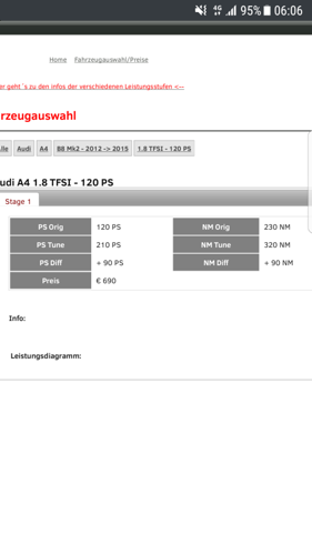

Jetzt erzähl aber bitte nicht, dass du 95 PS Mehrleistung rein durch Chiptuning / Steuergerätoptimierung / neue Software rausgeholt haben willst!
Ist normal bei den 120er PSern 😉
Zumindest beim Benziner, reine Softwareoptimierung.

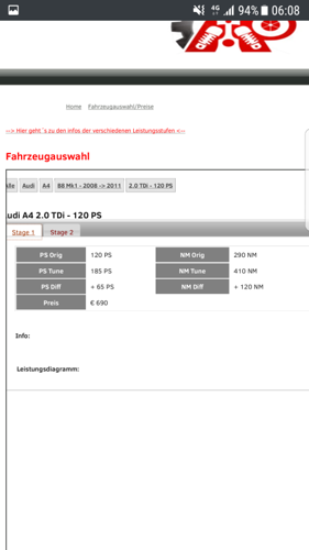

Beim 120 PSer Diesel gibts +65 PS
