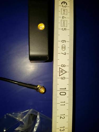

Kann mir jemand sagen mit welchem Adapter ich die beiden verbinden kann?
wenn du mal sagst wofür das ist ?
Antenne / GPS / W-Lan ?
eigl. musste entsprechend Funktion nur google fragen
DAB Antenne
Google und Wikipedia waren nicht so hilfreich, weil nirgends Abmessungen stehen und die Stecker sehr ähnlich aussehen
wird die nur gesteckt oder geschraubt...kann man nicht genau sehen
die wird nur gesteckt, das ist etwas das ich bei Googlebildern auch nicht unterscheiden konnte, weil da nur eine Perspektive drauf ist

DAB Verlängerung zum stecken...
sollte dann ja sowas sein:
https://www.amazon.de/.../B075L9K2KR
oder
https://www.amazon.de/.../s?k=dab+kabel+verl%C3%A4ngerung
ich vermut das hier, aber keine Ahnung ob es stimmt
https://www.amazon.de/.../B0777M46V9?th=1
tja Garantieren kann ich dir das auch nicht, es kommt dem, was du suchst, schon sehr nah.
