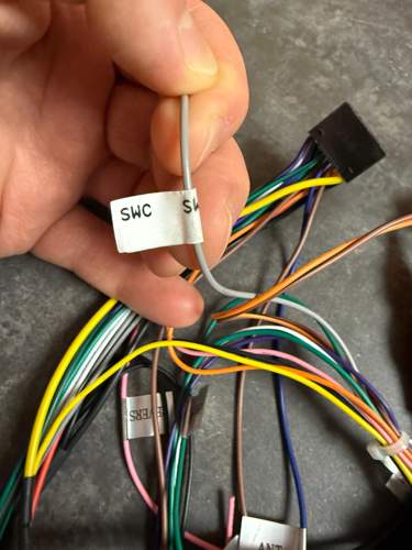

Hallo
Ich habe mir ein Androidradio für meinen Ford Fiesta bei Aliexpress bestellt.
https://a.aliexpress.com/_mPbLP3I

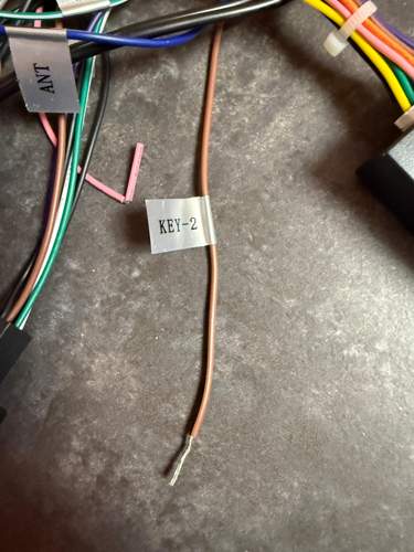

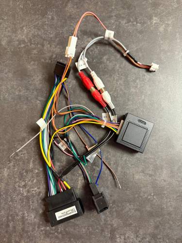

Nach langem hin und her habe ich es geschafft (bin kompletter Laie), dass die eigentliche "Tastatur" funktioniert und sich das Radio damit steuern lässt. Allerdings nicht bei der Lenkradfernbedienung. Ich bin zwar mit dem Verkäufer in Kontakt aber wirklich helfen, kann er nicht. Ich habe viel im Internet gelesen und habe nun gesehen, dass der Stecker Key2 nicht an den Canbus angeschlossen ist. Kann es daran liegen? Ich weiß allerdings nicht, in welches "Loch" dieser gehört. Bilder habe ich angehängt. Vielleicht kann jemand helfen.
Viele Grüße
Kim

Key1 und Key2 sind nicht für den CAN-Bus, die sind für den direkten Anschluss an die Fernbedienung. Entweder per zusätzlichem Adapter oder direkt an die Kabel, wie und ob es beim Fiesta geht kann ich dir leider nicht sagen.

Ein Canbusadapter und Fotos machen leider kein funktionierendes Chinaböllerradio. Die Lenkradtasten funktionieren analog, zwei Kabel gehen zum Display, Pin 7 und 10. Wenn man die mit Key 1 und 2 verbindet, könnte es funktionieren. Man kann vorher spannungsfrei die Widerstandswerte bei Betätigung der Tasten prüfen. Beim Mondeo MK3 musste ein Kabel an Key 1 und das zweite auf Masse. Die Chinaböllerradios messen den Widerstand gegen Masse und ordnen im Menü die Funktion zu.

Die Tastatur kommuniziert direkt über den Linbus mit dem Display. Bleibt die Frage was an dem Canbusadapter angeschlossen wurde. Das Bild fehlt zum Beispiel. Für die Lenkradfernbedienung muss man basteln. Naja zwei Kabel richtig verbinden…

ja, mein Original-Bedienteil geht jetzt auch. hab an dem Original-Display-Stecker 2 Kabel umgepinnt, und jetzt bekommt die Canbusbox immerhin daten vom Auto. Die Armaturenbeleuchtung hat er nicht erkannt, da hab ich im Einstieg vom Beifahrer das Kabel zum hinteren Standlicht angezapft und mit dem Orangfarbenen vom Radio verbunden, jetzt fehlt nur noch die Lenkradfernbedienung.
Ich werd das mit Pin7 und 10 mal testen. vielleicht kann Panko das nochmal etwas präziser erklären, wie man das misst, welcher Pin auf welches kabel kommt.
Also, das weiße SWC Kabel von der CanBus Box auf das Pin7 Kabel vom Original Display geklemmt..... läuft.
Und was hast du mit Pin10 gemacht? Ist ja kein WLANKabel. Es wäre so einfach wenn die Kabelsätze die beiden Kabel durchschleifen würden. Schön dass es funktioniert
Das hab ich da gelassen wo es war. Müsste jetzt gucken ob es über den mitgelieferten Radiokabelbaum vielleicht irgendwo kontakt zum Radio oder zur canbus Box hat. Aber da es einfach funktioniert hat, hab ich alles wieder zusammengesteckt und mich gefreut. :-)
