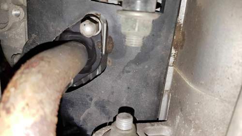

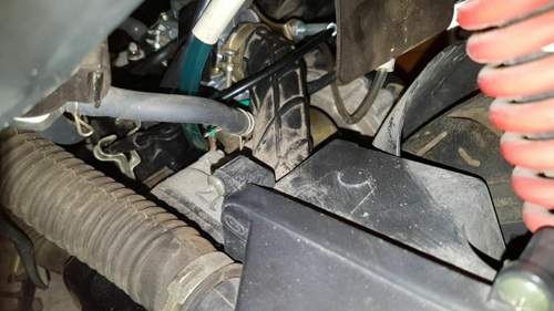

@Meisternico schrieb am 28. Juli 2021 um 20:54:13 Uhr:
der Schlauch vom Kopfdeckel, denke Ventildeckel ist damit gemeint, der geht ins leere und ist offen. Am Ansaugtragt zwischen Vergaser und Luftfilter finde ich dazu keinen freien Anschluss.
Da muss aber einer sein.Vielleicht hinterm Filtergehäuse irgendwo versteckt.
Hast du am Ansaugtrackt noch irgendwo nen Schlauch runter hängen,mit Stöpsel drauf ?Wenn ja dann schau mal ob da in der Nähe ein Anschluss ist.
Da fehlt aber einiges an Teilen .Das Rohr für das SLS inklusive Dichtungen.
Das SLS Ventil auch.

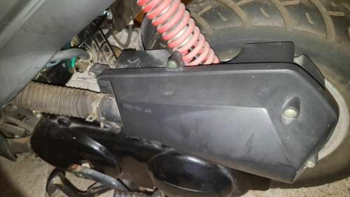

Bau mal die Verkleidung ab und schau was so noch fehlt oder offen ist.
Mach Bilder damit wir helfen können.
Foto vom Luftfilter und Auspuff und schon ist es klarer, aber der hat kein SLS.
Laut Ex-Zeichnungen hat er eins.
Da wo der Schlauch vom Deckel drin steckt sollte eigendlich eins sein.
Anbei Fotos vom Luftfilter und Ventildeckel sowie vom Krümmer
