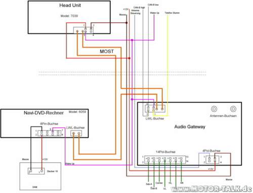

Die nächste Frage:
Von dem Stecker des Can BUS Decoders, eine rote Box (heißt das Ding so?), gehen ein dunkel-grünes und ein dunkel-grünes mit einer Schwarzen Längstlinie weg.
Wo sollen die beiden angeschlossen werden?
Du musst vom xtrons Radio den Kabelbaum umbauen bzw verlängern so das alles bis nach hinten in den Kofferraum geht. Dazu gehören canbus Kabel grün und grün schwarz gestreift, remotekabel blau. Die drei Kabel kommen verlängert in den Stecker der in die agw rein geht. Im Kabelbaum befinden sich zwei Kabel die du nicht brauchst. Nicht irritieren lassen. Das sind die wo key1 und key2 drauf steht. Die kannst du komplett abschneiden. Die brauchst du nicht. Diese dienen dazu wenn du eine universale China lenkradfernbedienung anschließen möchtest.

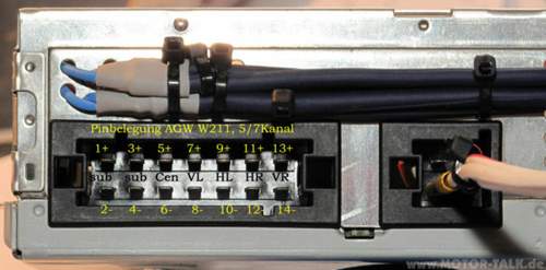

Auch die Lautsprecher Leitungen?
Wozu dann die Cinchkabel?
Deine Lautsprecheranschlüsse befinden sich hinten im Kofferraum die an der agw angeschlossen ist. Also wozu willst du dann von vorne nach hinten Lautsprecherkabel ziehen wenn du im Kofferraum eine separate Endstufe einbauen möchtest? Du musst vom xtrons Radio die Lautsprecher Kabel auch durchschneiden und dann für hinten im Kofferraum am Stecker für jeden Lautsprecherkanal 1m langes Kabel dran löten. Diesen Stecker verbindest du dann zwischen deiner neuen Endstufe und dem Stecker der vorher an der agw angeschlossen war.
das war ja die Frage, da auf den ersten bildern, die du gepostet hattest, diese verlängert waren.
Gut, also nur die grünen für can bus und radioantenne legen.
kann man die CAN Bus Leitungen nicht unter dem Handschufach anklemmen?
die blau leitung mit der aufschrift "auto ant", ist das das plus für die phantomeinspeisung?
Ja das ist für die phantomeinspeisung. Die Leitungen unter dem Handschuhfach sind leider nicht bei jedem Modell gleich. Daher ich das leider nicht wusste habe ich canbus direkt aus dem Kofferraum durch den Stecker von der agw genommen wo auch die lichtwellenleiterkabel angeschlossen sind.

muss man die verdrillen oder passiert da nichts, wenn ich einfach die lautsprecherleitung zum verlängern nehme?
Abschneiden vom Kabelbaum, pro Lautsprecher jeweils 1m Kabel dran löten und dann Stecker mit Stecker verbinden und das andere Ende der verlöteten Kabel an der Endstufe festschrauben. Hab dir eine pm geschrieben
ich meinte die leitung für den can bus 😁
kann die einfach gerade bleiben oder soll ich die verdrillen
Der canbus Stecker mit grün und grün schwarzen Kabel schneidest ab, dann lötest zwei 6m lange Kabel dran für beide Farben. Am Ende vom Kabel verlötet dann wieder den canbus Stecker der dann mit dem anderen Stecker von der agw zusammen verbundem werden muss. Dieser stecker hat auch lichtwellenleiterkabel dran. Die kannst du abknipsen. Somit hast dann canbus im Kofferraum abgefangen. Verstehst jetzt was ich meine? Du musst quasi den Kabelbaum vom xtrons Radio nur verlängern auf 6m und das ist nur für canbus und remotekabel. Strom und Masse holst ja von vorne.
