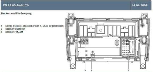

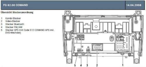

Sind leider nicht gleich!
Can-Pins und geschaltetes Plus sind nicht gleich
@jogi230te schrieb am 21. Dezember 2016 um 12:26:55 Uhr:
Habt Ihr mal schnell eine Belegung des Quadlock-Steckers für das COMAND NTG 2.5 ?
Sollte ja gleich sein mit dem Audio 20CD NTG2.5
Quelle: www.elchfans.de
cu termi0815
Gibt es den Quadlock auch ohne MOST? Ist die Belegung da gleich wie auf dem Bild von termi0815?
https://www.google.ch/search?...
In dem link von termi0815 ist die belegung des audio 20 falsch!
Hier die richtige
@PaulG1988 schrieb am 21. Dezember 2016 um 18:37:32 Uhr:
Da das von mir verlinkte kein Audio 20 CD NTG1, sondern ein Audio 20 NTG2.5 ist, sollte die Belegung schon stimmen. 🙄
Und genau nach solchen NTG2.5 Geräten hat jogi230te auch gefragt.
cu termi0815
Ntg25-audio-20-steckeranordnung-2008-04-14
Ntg25-audio-50-aps-steckeranordnung-2008-04-14
Ntg25-comand-aps-steckeranordnung-2008-04-14
+2
