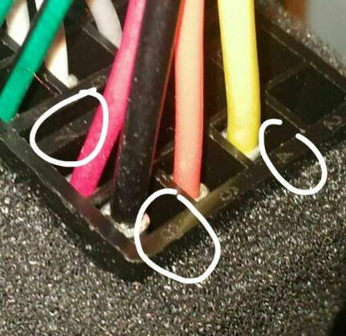

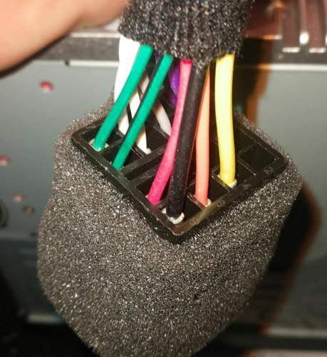

Hallo ich habe mal Fotos gemacht so wie es auf unserem Radio ist und den dazu gehörigen Stecker auch mal fotografiert.
LG Chris und Erika

Auf den Stecker (Bild-1) und anhand des Aufklebers kann man doch gut sehen welches Kabel wo hingehört.
Pin-8 (Schwarz) > Masse
Pin-4 (Gelb) > dauer Plus
Pin-7 (Rot) > schalt Plus (ACC)
Wenn Du jetzt einfach von Deiner Batterie Maß (Minus) auf Pin-8 schließt und zwei Kable vom Pluspol auf Pin 7/4, muss das Radio angehen.
Egal wo es verbaut wird.
Pin-6 ist nur für die Dimmfunktion/Licht.
Pin-5 ist Plus für Antenne, aber das Kabel scheint bei deinem Stecker nicht vorhanden zu sein.
So würde ich jetzt erst mal vorgehen, ob das Radio überhaupt angeht.

Schau dir bitte das Bild-1 an!
Welche Zahl steht neben den gelben oder schwarzen Kabel?
Stecker
Ah jetzt ja... Hast recht. Gar nicht gesehen. Danke
