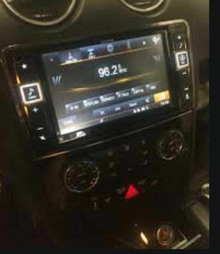

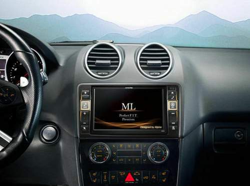

@ALaCroat schrieb am 30. Mai 2020 um 22:28:06 Uhr:
Geht nichts über meinen Alpine X800D-ML. Für mich ist das nur zum Facepalmen dass man sich einen Mercedes ML kauft aber kein Geld für ein vernünftiges Radio hat.
Top 1000%
ML X800
ML X800-D

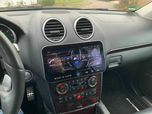

@DernetteMann666 schrieb am 10. Dezember 2020 um 22:00:31 Uhr:
Ich hab umgerüstet.
Bin zufrieden. 250 € mit Porto.
Hab H&K drin und Klang ist sehr gut. Durch die CAN Bus Anbindung muss man nur sehr wenig anpassen.
Lediglich die Blende passt nicht und muss angepasst werden.
Kannste bitte mehr Fotos reinstellen? Wie das Radio von der Seite z.B. Aussieht und bisschen was zu den Funktionen erzählen? Funktionieren die Lenkradtasten? Danke
@DernetteMann666 , sieht schon cool aus muss ich sagen. Passt alles plug&play.... auch mit dem NTG2.0?
Edit 1) : Kannst du bitte noch den Link reinstellen wo du das ding bestellt hast?
Edit 2) : Werden die FZ Spezifischen Komponenten (Harman Kardon, Lenkradtasten, Rückfahrkamera, DVD Player, TV... etc.) unterstützt?

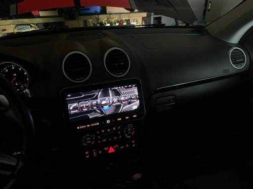

Dann schreib ich mal bisschen.

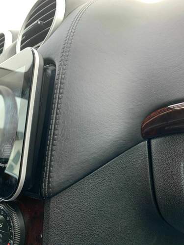

Wie bereits geschrieben muss man die Blende anpassen da sie zu nah am Radio sitzt. Hierzu hab ich mir Abstandshalter aus Holz gebastelt mit 1cm dicke. Ist kein Ackt.
Dann passt es einwandfrei.
Ich habe mich für die beste Version entschieden. Da hat man 64GB on Board, 4G Modem und Apple CarPlay on Board.
Man benötigt zusätzlich die Wandlerbox die das Soundsignal zur H&K in Lichtleiter wandelt. Das funktioniert hervorragend! Ob es beim NTG 2.0 geht weiß ich nicht.
Die serienmäßige Kamera wird unterstützt. Ich werd aber eine Andere einbauen da das Radio sogar 360 Grad unterstützt! Man benötigt hierzu aber einen zusätzlichen Adapter zu den Fakrakabel!
Dank dem CANbus Adapter werden die Lenkradtasten erkannt. Ebenso zeigt das Display jetzt auch an ob eine Tür offen ist, Reifendruck und beim Rückwertsfahren bewegen sich die Begrenzungen mit dem Lenkrad mit.
TV ist nicht vorgesehen. Müsste man sich was basteln.
Ansonsten kann man natürlich alle Apps installieren die man möchte.
Ich bin noch lange nicht durch, bin aber sehr zufrieden. Wenn man den Preis sieht ist das viel Radio für wenig Geld.
