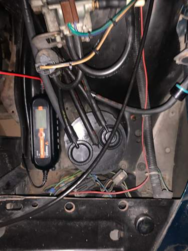

Hallo zusammen. Ich habe mir einen Chevy Caprice bj.83 gekauft zum ein bisschen aufbauen.
Leider hat der vorbesitzer den kompletten Kabelbaum zerschnitten.
Jetzt sitz ich schon ein paar Tage dran das teil wieder zusammen zu zwirbeln.
Nur hab ich ein problem mit dem vorderlicht. Es sind H4 Birnen verbaut, Strom kommt auch an. Nur leuchtet es nicht. Wenn ich das Fernlicht anmache habe ich auch auf dem Massekabel Strom ,beim Abblendlicht nicht. Wenn ich Die Birne direkt mit der Batteriemasse verbind dann leuchtet sie. Hab alles noch über ein Ladegerät laufen da ich noch keine Batterie habe. Hinten geht alles. Mittlerweile geht auch das Blinkerrelais wieder, keine ahnung warum.

So ,Beleuchtung funktionert wie sie soll. War ein fehler von mir.
