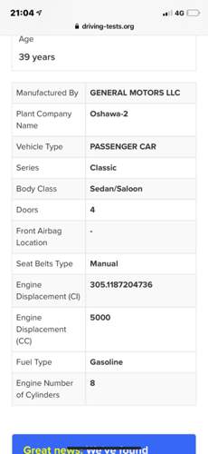

Sorry falsch have nicht gekuckt richtig hatte es bei den Fotos das sind für spätere Modelle. Es gibt Free Vin prüfer da siehst du dann alles Jahrgang von wo er stammt usw. ich bin so meinem der Geschichte Nachgegangen habe auch mit vor vor besitzer Kontakt aufgenommen. Sag mir was du willst ich Fotografiere es dir gerne. Ich muss den Lichtschalter sowieso ausbauen. Möchte dir gerne Helfen das ist scheisse so was der gemacht hat
Das Bild ist irgendwie nicht mitgekommen....
Meiner ist auch aus Kanada unsere Nummern fangen gleich an hat mich gleich gewundert. Schau das hab ich rausgefunden stimmt also 83 er.

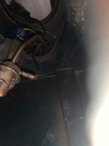

Die Standlichter haben auch ein Braunes schau bei meinen Bildern

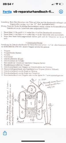

Im Motorraum sind eben auch noch ein paar Schläuche wo ich nichts mit anfangen kann. Usw usw usw...
@Chevy84caprice schrieb am 8. April 2022 um 21:14:06 Uhr:
Ja bei mir sind das ehe so hellbraune bzw. Sandfarbene.

Hier ist so ein ungefähres Diagramm der Unterdruckschläuche was ein wenig abweicht aber doch so in etwa ist bei mir. Der Bremskraftverstärker geht über den Vergaser nicht über den Unterdrucksnschluss von der Ansaugspinne.
