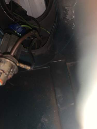

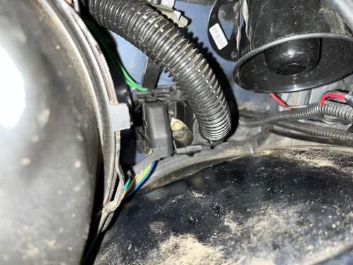

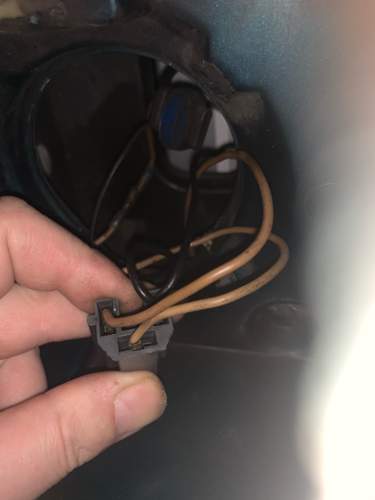

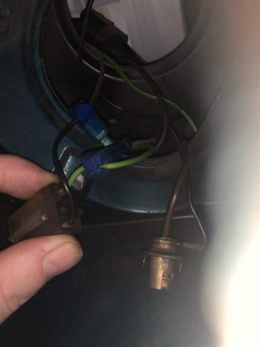

Hallo. Bei mir ist es allerdings anderst. Grün ist klar ,dass schaltet auch . Beim schwarzen hab ich auch Strom sobald der Lichtschalter gezogen wird. Und auf dem braunen ist bei Abblendstellung nix jnd bei Fernlicht ist dort auch Strom drauf. Hab die Kabel ca. 1m nach dem Sicherungskasten , im Motorraum drin abgeklemmt,da die Scheinwerferverkabelung komplett verbastelt und zusammengeflickt war.
Ich hab das gleiche baujahr wenn du willst kann ich dir Fotos machen und zeigen wie es bei mir ist funktioniert alles.
Oh sehr gerne chevy84caprice. Fotos soviel es geht. eventuell auch vom Motorraum wegen den Schläuchen usw. e-mail Email Adresse entfernt durch Blue346L, MT Moderation. Im Zweifelsfall bitte per PN austauschen

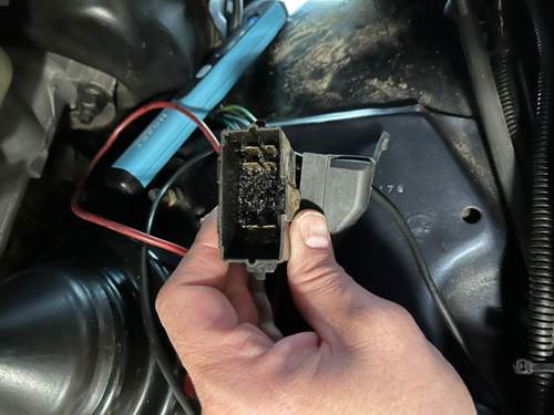

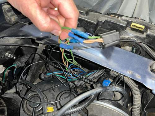

So sieht bei mir der Stecker aus....inkl. irgendeine klebrige Bitumenmasse.....sind die Kabelfarben zufällig ähnlich?

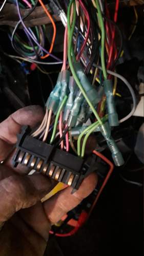

Hallo. Ne bei mir ist der Anschluss zum Sicherungskasten grösser. In der mitte ist ne Schraube zum festmachen. Aber was ist das rot einkreiste? Das baumelt vei mir auch noch irgendwo rum. Der schlauch geht direkt zum Vergaser.

Es leuchten die beiden äußeren Hella H4 über den Zugeschalter Abblendlicht und Fernlicht über den Lenkstockhebel. Die Inneren werden separat über einem Kippschalter der direkt Strom von der Batterie bekommt bedient. Der freundliche HU Kraftfahrzeugsachverständige wünscht nun, dass die inneren Scheinwerfer geimsam mit dem Fernlicht angehen.....ich werde wohl Fristverlängerung beantragen müssen, da jetzt auch noch das Abendlicht angefangen hat zu flackern.......das Rot umrandete gehört wohl zum EGR Ventil. Der Behälter sitzt bei mir vorne links. Der Stecker an der Spritzwand ist Recht groß und mittig mit einer Schraube (6,5er Nuß) befestigt und zweigeteilt. Im kleinen Teil ist dann das Licht abgelegt.
Ja dann macht das langsam Sinn mit der Schaltung bei mir. Hab bei mir eben 2 Kabel die Strom bringen sobald man das Fernlicht anschalten. Das heisst, es leuchten dann alle 4 gleichzeitig mit Fernlicht und nur die äusseren mit Abblendlicht. Bekommt der die Masse über das Scheinwerfergehäuse? Jetzt klemmts nur noch am Standlicht. Nach dem Agr teil muss ich morgen mal kucken,aber glaub das fehlt bei mir.
So hätte ich es auch gerne......dann bist Du ja schon ein gutes Stück weiter. Die Masse bekommt er bei mir von der Karosse....bzw. so wirklich noch keine Ahnung...es sieht so aus als ob die Masse Kreuz und quer geht.
