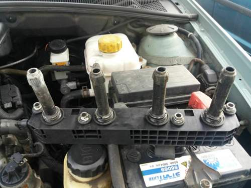

Ich habe gerade die Zündspule abgebaut und ich stelle fest, dass ich die im ersten Zylinder Spule ist ganz weiß im Vergleich zu den anderen. Kann das sein , dass der erste Zylinder fehlerhaft ist oder laüft schlecht. Siehe Bilder unten! Ich habe gerade eine neue Zündspule von NGK für 95 Euro bestellt, und ich hoffe , dass das Problem gelöst wird.
Eine Frage: Wie kann man eine Zündspule testen, ob alle 4 Anschlüsse fehlerfrei sind. Gibt es eine Methode mit Prüfgerät?
Meine Zündspule hat auch einen Steckeranschluss, wie kann ich prüfen, der Stecker einen guten Zündwert liefert?

Was P0300 bedeutet hab ich dir doch geschrieben.
Ich versteh nicht wie die Zündspule weiß sein kann,
die hat doch gar keinen Kontakt mit dem Zylinder.
Mein Nubira hat Zündspulen von den aus die
Zündkabel zu den Kerzen weiterlaufen.
Wie ist das bei deinen?
Sind das Stabzündspulen unter welchen die Kerzen stecken?
Quasi, sitzt die Zündspulenleiste bei dir direkt
über den Kerzenschacht? Richtige Vermutung von mir?
Also sozusagen ohne Zündkabel!
Weiß bedeutet allg. zu heiße und magere Verbrennung.
Gebrauchten Kat brauchst nicht holen da
1.
du nicht weist wie gut er noch ist
2.
selbst wenn er was taugt diesen gleich wieder schrottest
durch den P0300 Fehler, den das ist die Ursache für den Kat defekt.
Zündsulen dürfte ein Mechatroniker prüfen können,
durch das messen der anliegenden Zündspannung.

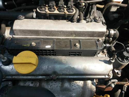

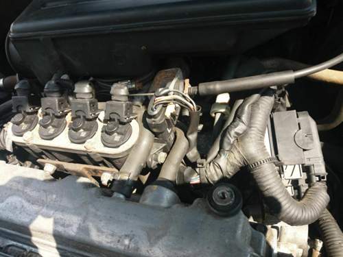

Auf das Bild unten sehen Sie wie meine Zündspule aussieht.
Wie gesagt nächste Woche lasse ich diw Zündspule tauschen. Jetzt das Auto verbraucht viel, Motor ruckelt stark und deutlich Leistungsverlust. Ich kann keine längere Strecke fahren. Nach dem Zündspulenwechseln habe ich noch vor die Lambdasonde vor dem Katalysator zu wechseln. Mal sehen ob ich das Auto im guten Zustand kriege.
Im Benzinbetrieb merkt man kaum das Ruckeln aber man merkt die Leistungsverlust bei oberen Drehzahl vor allem wenn man den Berg im vierten oder fünften Gang hochfährt, sehr schwierig mit über 60 KM/H zu fahren.
Wenn man die Zündspule wechseln muss man unbedingt die Zündkerzen erneuern?
Meine Zündspule wird einfach durch die Löcher in die Zündkerzen eingeschoben und von Aussen an den Ventildeckel festgeschraubt.
Können Sie mir erklären was heiße oder magere Verbrennung bedeutet? Und was passiert wenn Kraftstoff während dem Betrieb schlecht verbrannt wird oder wenn zu viel oder wenig Kraftstoff im Motor versorgt wird. AUSSERDEM WAS SIND DIE verschiedenen Ursachen?

Wenn die Zündspule gewechselt wird können die Kerzen drin bleiben,
sofern sie ok sind.
Magere heisse Verbrennung bedeutet,
das ein Luftüberschuß vorhanden ist.
Unverbrannter Sprit zerstört den Kat,
weil er da nachzündet.
Ursache sind Fehlzündungen,
hinterlegt als P0300 Code.

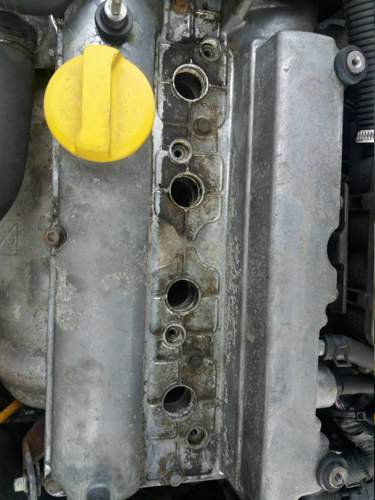

Das Ruckeln kam von meiner defekten Zylinderdeckeldichtung.
Die Zylinderdeckeldichtung soll ja mit unter bewirken dass keine Falschluft in den Motor gelangt und soll das Motoröl vom Verbrennungsraum weghalten.
Nun meine ZD war von der Dicke/Höhe zu gering (obwohl neu von Autoteile24).
Habe immer die billige gekauft. (daraus folgt: Nach ca. 900km wieder ruckeln vom Fahrzeug)!!
ACHTUNG AN ALLE NUBIRA BENZINER!!!! Kauft bei KFZ- oder Autoteile24 immer die teuerste ZD (Zylinderdeckeldichtung)!! Diese ist viel höher als die billige. Die teuere hat deutlich mehr Dichtungsvolumen als die billige. Wenn Ihr die billige kauft, dann ist das echt die kotzgrenze, sprich 3mm!! Die teurere dagegen hat ca. 5mm Diche/Höhe!!!
Ist wohl eine gebrauchte erneuerte Dichtung!!!!!
Meine Zündkerzen schwammen nur so im Öl. Kein wunder das der Nubi immer geruckelt hat, wenn der Zündfunke durchs Öl zünden muss.
