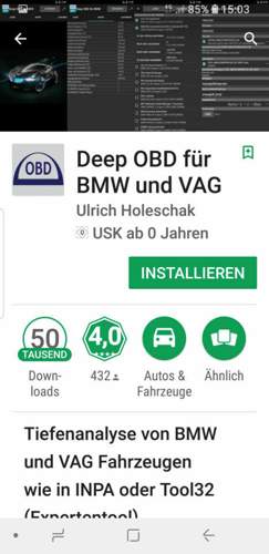

Kurz und bündig...empfehlenswert für nur Fehlermeldungen auslesen und löschen?
https://shop.autoaid.de/kfz-diagnosegeraete/starter/
Hallo!
Wenn Du fast alle Marken auslesen willst, dann ja. So ein Tool kommt mit allen Marken zurecht, geht aber bei keiner so in die Tiefe wie die Hersteller-Programme.
Will man bei einem BMW tiefer eindringen, dann kommt man um die passende Software nicht drum herum (ISTA+ fka Rheingold).
CU Oliver
So eineTiefenanalyse wie mit Rheingold brauche ich nicht.Wenn es speziell nur BMW sein soll,dachte ich eher an "siehe Bild" Soll nicht zum codieren sein nur Fehlermeldungen auslesen.Damit ich im Vorfeld etwas Bescheid weiss, und ich dann etwas auf den FL.Werkstattbesuch anschliessend besser eingestellt bin.
Erf.Codierer hab ich an der Hand hier vor Ort...
Danke 😉
