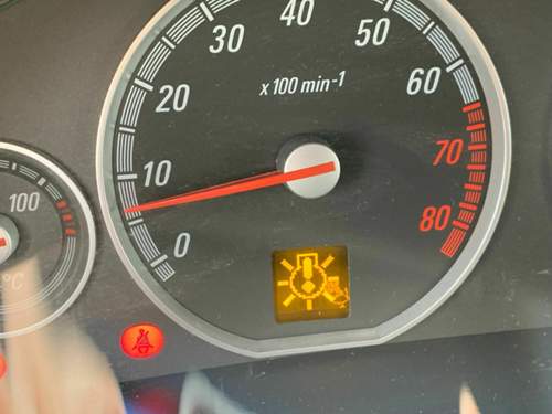

Hey ho habe einen Kosmetischen Makel heute morgen als ich ins Auto eigenartigeren bin entdeckt [Siehe Bilder]. Ich bin mir zu 100 Prozentig sicher das dass letze Woche Freitag noch nicht war. Wäre interessant zu wissen wie das passiert ist. Und ob es auch von alleine wieder weggeht.

Falls Du die gelbe Leuchte meinst,
Das Ist die Glühlampenkonteolle.
Ursache, entweder geht vorne ein Licht nicht,
Aber wahrscheinlicher Hinten fehlt auf
einer Seite ein Standlicht.
In der Regel sind 2 Leuchtmittel im Rücklicht,
Für das Standlicht!
Beim Signum alles 12 V/21 W Leichtmittel.
Kann auch am Stecker der Rückleuchte liegen !
Das rote ist Tür offen und
Macht man die Tür zu muß soe ausgehen!

Vielen Dank für die ausführliche beschreiben der Fehler 😁 aber ich meinte die Pixel 😛

Wenn die Lampenkontrolle nichts mehr meldet ,
an defekten Leuchtmitteln
Ist auch die gelbe Lampe aus .
Identisch mit Tür auf uns zu.
Ich denke, da wird dann auch kein Pixelfehler mehr zu sehen sein.
Wenn ja ,Instrument ausbauen ,zerlegen und
Mit der Lupe von hinten auf der Platine am Drehzahlmesser schauen,ob da etwas zu sehen ist.
Aber Obacht,kleiner Torx,
denke TX6 oder TX8 zum Abschrauben der schwarzen Abdeckung dahinter und
Es kann passieren das die Nadeln der Anzeige vom Instrument ab müssen!
Es sind auch noch 6-8 Plastenasen von hinten
Zum halten der Platine!
Mit dem Anschlußstecker vom Instrument
(im BILD) wird das
nichts zu tun haben,der Pixelfehler.
