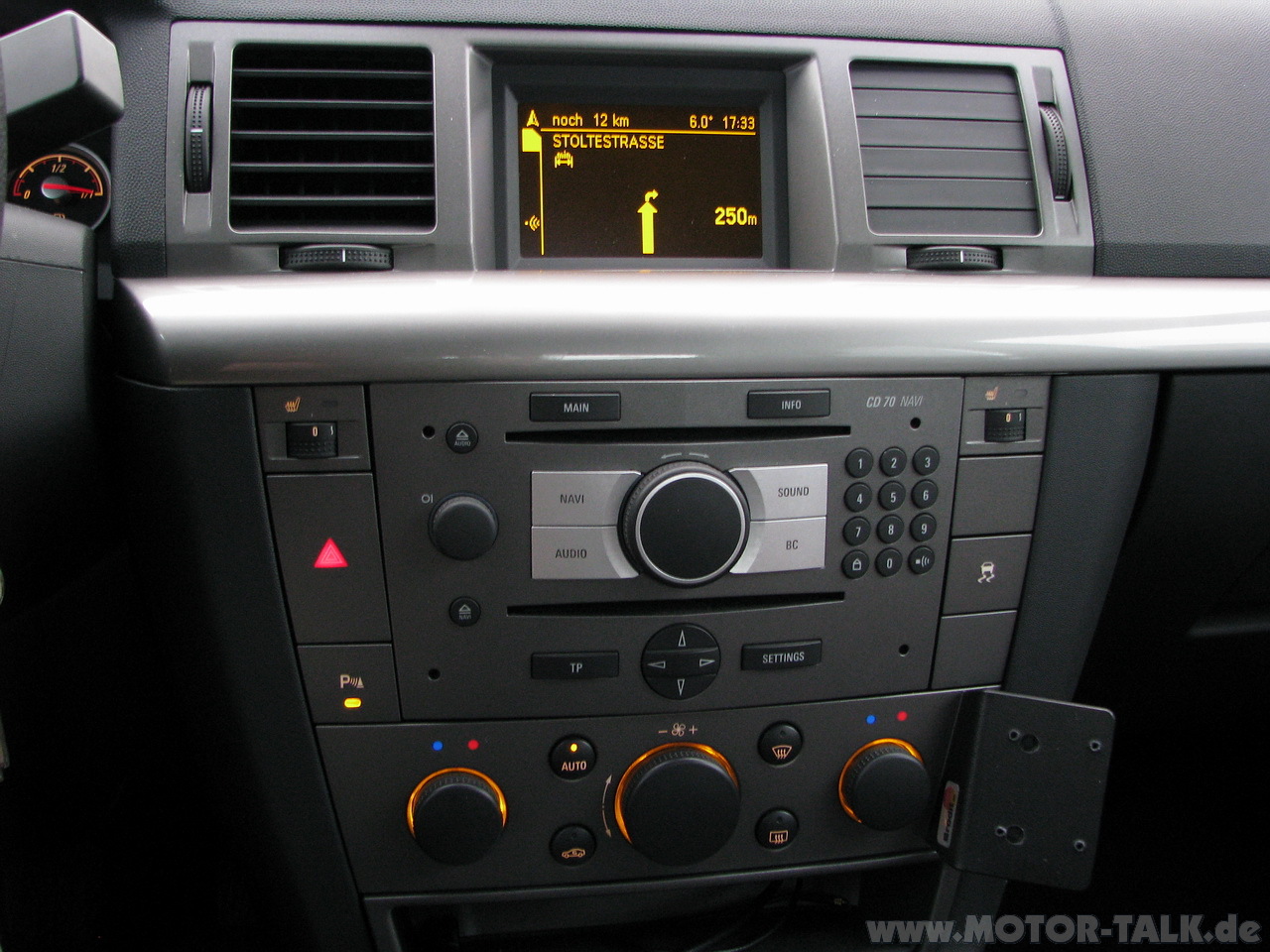

unser Bekannter hatte sich dieses Jahr ein Vectra 1.9 CDTI Bj. 12/2005 zugelegt. Er will sich jetzt das CD 70 Navi kaufen und hat derzeit noch das CD 30 MP3 drin. Nun meine Frage: Brauch er dazu ein neues Display oder kann er das alte verwenden?

Das "GID" kann mit dem CD70 benutzt werden... Es zeigt dann halt nur Pfeile an, keine Karte. Aber es funktioniert... Hatte bei meinem Umbau von CD30 mit GID auf CD 70 mit CID zuerst das CD70 eingebaut. Bin dann ein paar Tage mit dem CD70 und dem GID rumgefahren, das hat einwandfrei funktioniert.
Also wenns nicht zu teuer werden soll und man sich mit den Pfeilen zufrieden gibt, kann man das GID weiter verwenden...
Bei mir dito. Ab MY05 sollte es wirklich kein Problem sein, das GID weiterhin zu verwenden.
Die Kombination CD 70 Navi (aus Astra mit Knick) und GID (ursprünglich mit CD 30 MP3 betrieben) sieht so aus. Die im Foto erkennbare fehlende Beleuchtung an dem CD 70 Navi war defektbedingt, es lies sich nur noch per LFB bedienen und per Zündlogik ein-/ausschalten. Inzwischen ist ein DVD 90 Navi im Auto. Die bekannten "Reiter" im GID/CID-Display für Audio/Telefon/Navi/BC kamen erst mit der Verheiratung beim FOH, scheint eine reine Softwaregeschichte.
Man spart ´ne Menge Geld, wenn man auf die Kartendarstellung verzichten kann und das GID drin lässt (fürs CID selbst, den passenden Rahmen, das RGB-Kabel).

mein Bekannter wird sehr wahrscheinlich das GID dann behalten. So noch eine Frage zum Einbau vom CD 70 Navi. Wie sieht es da aus mit dem Kabelverlegen zur Antenne, brauch man da die Werkstatt oder kann das auch der Leihe?

Angesagt ist, sich eine GPS-Antenne mit 5 m langer Leitung und Fakra-Stecker zu besorgen. Das ist wesentlich günstiger als die Original-GPS-Antenne auf dem Dach (Beispiel). Ohne SolarProtect-Frontscheibe darf die Leitung auch deutlich kürzer sein, weil man sie versteckt hinter dem GID/CID anbringen kann. Bei meinem GTS habe ich sie wegen der metallbedampften Frontscheibe jedoch hinten am Dreiecksfenster. Von welcher Karosserievariante reden wir denn?
Richtig rund wird die Sache, wenn man auch das Wegstreckensignal bis zum Radiostecker führt (Navigation in Tunneln, Waldstrecken, Häuserschluchten, etc.). Darauf will ich hier im Detail aber nicht eingehen, da es schon genügend Threads gibt.
Schließlich wären noch die in den hinteren Türen sehr wahrscheinlich fehlenden Hochtöner zu ergänzen, die es für kleines Geld beim FOH gibt und die die Akustik nochmal deutlich aufwerten.
Übrigens alles Sachen, die man gut selber machen kann. Ich habe es ja auch geschafft. 😉

Es ist ein Caravan, nach dem Facelift 2005 ohne die Solar Reflect Windschutzscheibe. Die Hochtöner nachzurüsten generell ist gut, da er sich immer beschwert, der Klang wäre schlecht. Er will sowieso die Woche nochmal zum FOH sich da nochmal beraten lassen, was genau er alles dafür braucht, aber normal ist die Antenne und die Navi-CD, wenn man das Radio bei Ebay kauft doch dabei.😕
Okay, die fehlende SolarProtect-Scheibe macht den Einbau einer GPS-Antenne wesentlich einfacher.
Ich habe es noch nie erlebt, dass bei einer Ebay-Auktion für ein CD 70 oder DVD 90 die GPS-Antenne dabei gewesen wäre. Warum auch sollte man wegen eines Radiogeräts gleich das halbe Auto auseinander reißen?
Manchmal werden Radio und Display gemeinsam versteigert. Bessere Preise erzielt ein Verkäufer aber, wenn er die beiden Dinge getrennt verkauft. Ich habe schon eine gemeinsame Auktion von CID und RGB-Kabel gesehen. Auch das dürfte sich für den Verkäufer nicht wirklich gelohnt haben.
Beim FOH würde ich mal nachfragen, ob er für das Entheiraten des CD 30 MP3 und Verheiraten des CD 70 Navi einen Pauschalpreis nennt. Wenn er nach AWs abrechnet, kann es nämlich teuer werden.
