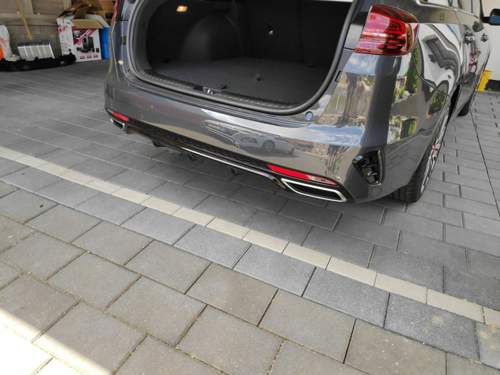

Bei mir wurde auch ausgeschnitten. Allerdings haben wir den SW GT-Line. Den Ausschnitt sieht man eigentlich nur wenn man sich bückt und die Kanten sind entgratet.

@danni1973 : PN ging nicht über Smartphone. Anbei mal ein Bild von mir. Nach oben hin wurden bei dir bestimmt 2-3cm mehr weggeschnitten.
Ist bei Dir denn die originale von kia verbaut worden? Meine ist nicht von kia was einiges erklären würde...
Ja. Wurde vor Auslieferung vom Händler montiert.
Danke für die Info, werde mal beim Händler vorsprechen und ihm Dein Bild zeigen, mal schauen was er dazu sagt...?

Wegen deinem Bild bin ich auch hellhörig geworden. Die Frage ist halt ob dein Ausschnitt unnötig groß gemacht wurde oder ob es nicht anders ging.
Bei der originalen AHK muss bei der GT-Line ein 60mm tiefer Ausschnitt gemacht werden.
Bei Westfalia 65mm, bei Auto-HAK 70mm. Bei deinem Bild wurde aber definitiv mehr als 70mm abgeschnitten.
Hast du den alten Diffusor noch um den Unterschied mal auszumessen?

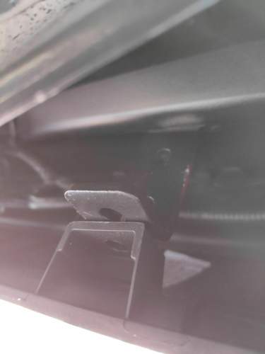

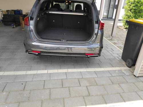

So Anhängerkupplung ist drunter. Hab eine Westfalia mit E-Satz gekauft. Ich habe aber aus der Kia Anleitung die originale Ausschnittgröße für GT-Line in den Diffusor geschnitten.
Der Westfaliaträger kam allerdings mit verbogenen Haltern für den Diffusor an. Habe ich natürlich erst gemerkt als ich die Heckstoßstange schon wieder dran hatte, musste das jetzt mit Kabelbindern lösen. Der Halter für den Heckklappensensor war auch verbogen, den konnte ich aber richten. Insgesamt fragwürdige Qualität. Kenne ich so aber auch nicht von Westfalia. Ist jetzt die dritte AHK von Westfalia, die anderen waren Tiptop.
Funktioniert ganz gut, sieht auch ganz gut aus, sieht man kaum. Die Originale ist noch etwas besser versteckt aber ich halte es für vertretbar.
Durch den 5mm kürzeren Ausschnitt kollidiert die Steckdose minimal mit dem Diffusor, den kann man aber minimal wegdrücken dann passt die Steckdose vorbei. Nehm ich gern in Kauf für die insgesamt bessere Optik. Die 5mm sind an dieser Stelle echt entscheidend für die Optik des Diffusors. Die meisten Anbieter haben 65mm, einer sogar 70mm, dann ist von der Finne nicht mehr viel übrig.
