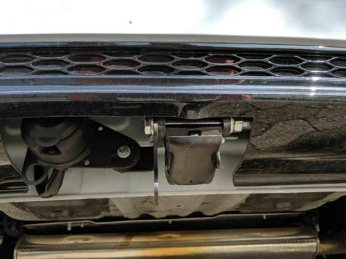

Möchte mir die abnehmbare Anhängerkupplung als Zubehör zulegen. Ich befürchte jedoch, dass dann nach Abnahme der Kupplung trotzdem der elektrische Anschluss (Stecker) sichtbar bleibt bzw. unter der Stoßstange vorsteht. Siehe https://www.kia.com/de/service/kia-zubehoer/#/?carId=27 im Reiter "Transport". Kann dies jemand bestätigen (bzw. gerne auch verneinen 😁 )? Danke & BG
Bei mir wurde auch ausgeschnitten. Allerdings haben wir den SW GT-Line. Den Ausschnitt sieht man eigentlich nur wenn man sich bückt und die Kanten sind entgratet.

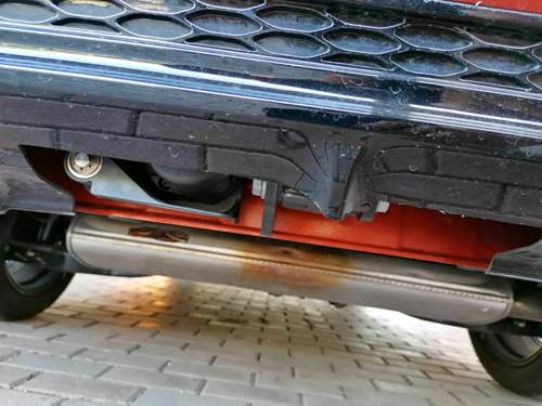

Hallo, habe mir bei meinem ceed sw gt line 2019 auch nachträglich eine abnehmbare anhängerkupplung einbauen lassen. Ist bei euch der ausschnitt auch so groß?
@danni1973 : PN ging nicht über Smartphone. Anbei mal ein Bild von mir. Nach oben hin wurden bei dir bestimmt 2-3cm mehr weggeschnitten.
