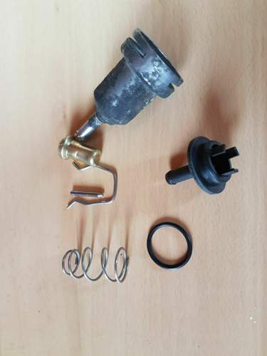

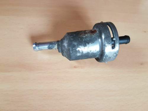

Hallo ich bins wieder, zwar sehr spät aber habs Problem selber behoben.
Ihr hattet Recht lag am Thermostat. Aber am zweiten kleinen Thermostat!
Austauschen bringt nichts (zu mindest bei mir)

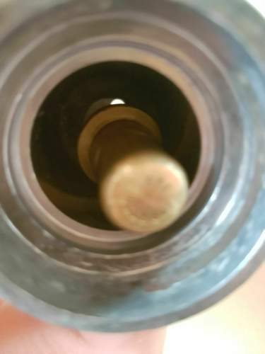

Man muss es einfach ausbauen, den "Stift" kürzen und wieder einbauen.
Voila, heute früh bei 6°C nach 6km landstrasse mit 80,2km 100kmh und 2kmh "Stadt" 50kmh 80°C
Rückfahrt 17°C -> 92°C
Eine genauere Anleitung mit Bildern kann ich nachliefern, falls gewünscht ( wenn es noch Dieselfahrer gibt geschweige denn Dieselfahrer mit diesen Krampfmotoren die dieses (wozu auch immer) zweite Thermostat haben. (OM611 und glaube 270cdi und 400cdi?)

Als naechstes die Klammer loesen und das %22Thermostat%22 mit dem stift rausnehmen.jpg
400cfu ist es irgendwo anders), darunter n Behaelter, Schellen loesen und Schlaeuche abziehen (um die 0.5l Kuehlwasser fliessen raus, solange der deckel vom AGB zu).jpg
Wie man sieht ist der Stift zu lange, da das Thermostat (Wachs) haengt und dadurch fliesst ganze zeit kaltes Wasser in den (grossen) Kreislauf..jpg
