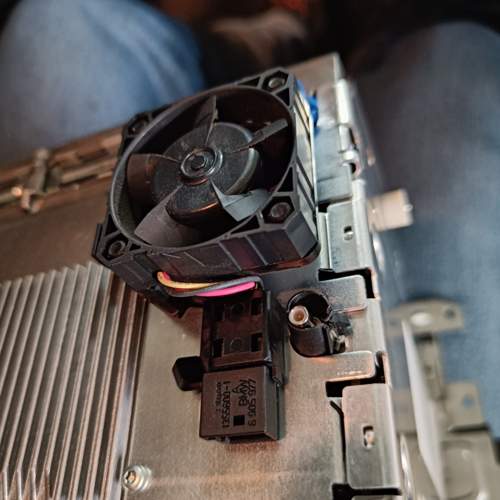

Nach dem sich dass CCC von unserem E90 BJ 2006 verabschiedet hat und ich gedacht habe machste halt mal selbst neue Kondensatoren rein zeigte sich mir das dass garnicht an den Kondensatoren lag.
Geht nix 😁
Aufjedenfall habe ich mir ein neues repariertes besorgt und werde es morgen einbauen.
Kann mir jemand sagen wie ich das neue ding Codiere? Soweit ich weis funktioniert es zwar gibt aber ohne Codierung kein Ton.
Alles was man dafür benötigt ist vorhanden. Aber das mit dem Codieren hat mich nie Interessiert weil ich es nie gebraucht habe. Ein bisschen kenn ich mich zwar aus aber keine Ahnung wo diese leere Man datei rein muss. Muss man die Fahrgestellnummer nicht auch eincodieren?

Hat sich erledigt. Eingebaut und läuft ohne Codieren. Komisch aber gut für mich

Manchmal kommt es vor das zwar das CCC nach der Reperatur läuft, jedoch kein Ton von sich gibt.
Codieren bedeutet dann das das CCC auf die Fahrgestellnummer angepasst wird.
Was es bringt kann ich dir nicht sagen.
Danke für die Info. Wir sehen es ja dann wenn ich es eingebaut habe. zum Glück geht Codieren im einbauten Zustand. Der Ausbau war schon eine Fummelei 😁

Der Unterschied zwischen Audi und BMW zu dieser Zeit ist, dass der Komponentenschutz zum größten Teil noch nicht ausgerollt war, d.h.: meist muss beim Einbau von Fremdkomponenten nichts codiert werden. Das ist ein enormer Vorteil.
Zum Einbau: Ich habe ein CCC im E93 drin und der Ein- und Ausbau ist extrem fummelig. Die Kabel sind sehr kurz und man muss aufpassen, dass man nicht; speziell den Lichtleiter abreißt. Das wäre fatal, denn dann muss man einen neuen Leiter verlegen. Flicken ist da nicht. Ist auch der Grund, warum ich das DAB+ Modul noch nicht eingebaut habe.

Die Schrauben zu lösen ist ja kein Problem. Nur das Abstecken der Kabel ist etwas fummelig.
Das Einstecken der Kabel ist fast noch fummeliger. Vor allem weil es so eng ist. Habe beim Einbau ein paar Kratzer verursacht, aber das CCC funktioniert wieder.
