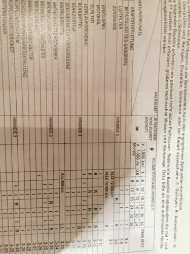

So, habe noch einmal geschaut, laut Wartungsplan sollten die Kerzen alle 12000 bzw. 14000 km gewechselt werden. Guckst du
Zuvor würde ich jedoch erst einmal den Sitz der kerzenstecker überprüfen.
Da steht nichts von Wechseln.
Sondern nur von Inspizieren bzw. Reinigen.
Wäre Schlimm, wenn die nur so kurz halten würden.
Stimmt nicht bei 14000 steht R und R bedeutet auswechseln!
Ok, stimmt. Bin von meinem Wartungsbuch einer CBF ausgegangen, wo die Abkürzungen anders sind. Dachte, die halten sich bei jedem Buch an die gleichen Abkürzungen. Die Zahlen stimmen ungefähr überein.
Dennoch ist es sehr eigenartig, dass bei 12000km inspiziert werden soll und schon bei weiteren 2000km dann ausgetauscht werden muss, bei deinem Buch.
Aber gut, wenn es so im Wartungbuch steht....
Also in meinem Handbuch steht bei den Zünkerzen inspizieren bei 24.000 km und wechseln bei 48.000 km. Meine ist Bj 2003
Mein Handbuch habe ich vom Händler damals (Neukauf) erhalten und kopieren dürfen. Also es ist ein "original" Honda Werkstatthandbuch.
@Eifelmaennchen schrieb am 4. Januar 2020 um 21:58:57 Uhr:
du meinst 24000 !!!
@Alwetterbiker schrieb am 4. Januar 2020 um 23:32:04 Uhr:
du meinst 24000 !!! und bei der CBR 1100 XX ab Bj 2001 sogar erst nach 48000 km wechseln !!
Nein, m eh one ist Bj 2001 und das werkadtthandbuch ist für das Modell und dort ist ganz klar geschrieben chrieben: Zündkerzenwechsel alle 14000 km! Und diese wurden auch immer alle 14000 spätestens nach 15000 km gewechselt, beim Vertragspartner, als noch Garantie bestand. Wo habt ihr eure Daten her?
