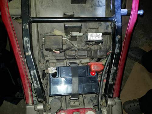

Mein Gedanke ist, das wohl beim reinschieben in die Garage irgendwie was passiert sein muss. Da würden für mich die Zündkerzen eher ausscheiden. Wir haben zum fremdstarten die Sitzbank unten gehabt. Gibt es da in der Nähe der Batterie irgendwelche Zündkabel oder sowas die irgendwie ausgesteckt sein können? Ich habe neben der Batterie 4 KeineAhnungwasdasist gesehen, eines davon war nicht mehr richtig mit dem Gummi am Rahmen eingesteckt. Was ist da, das muss doch irgendwas von der Zündung sein, tippe ich.
Ist halt jetzt dunkel und Licht habe ich in der Garage keins.... und mit Taschenlampe ist es jettz schwierig....
aber ich mach mal ein Foto von dem was ich meine... vielleicht hilft das ja.

Ich habe jetzt mal ein Foto, habe extra das Teil wieder raus gezogen, das eben nicht richtig eingesteckt war... Was ist das und kann ich da was prüfen?

Hier im Kreis... was ist das... das war nicht mehr eingesteckt an der Gummischlaufe... ich könnte mir vorstellen das es das Problem ist!?
Kreis
Das sind nur Relais, die nur als Haltefunktion dort drauf gesteckt sind. Einfach drauf schieben und gut. Hat aber nichts mit deinem Problem zu tun.
Ist nur aus der Halterung gerutscht. Solange unten das Kabel richtig dran ist, ist alles in Ordnung. Wann war eigentlich der letzte Service. Auf den wenigen Bilder die man sieht sieht ja das Motorrad nicht gerade gepflegt aus? 😕 Da sah meine mit 120000km besser aus.

Was sind das für Relais, haben die irgendwas mit der Zündung/Einspritzung zu tun? Mein Problem, ich kenn das Motorrad noch überhaupt nicht und ich habe auch noch kein Selbstschrauberbuch dazu... Ist in der Ecke von der Batterie irgendwas das man aus Versehen raus gerissen haben kann?
Tja, da muss ich zugeben, habe ich gar nicht richtig nachgeschaut, ob eben die Kabel da richtig dran sind. Muss ich morgen mal machen wenn ich wieder was sehe. War mir erst gar nicht bewusst, das da ein Problem sein könnte, dachte mir nur das das nicht eingesteckt ist..
