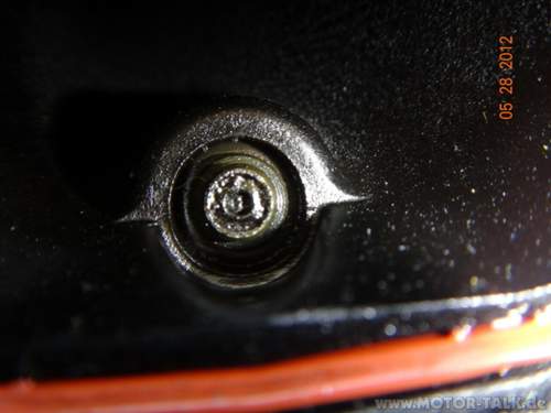

Es geht in der Hauptsache um das Verhindern der heißen Dämpfe im Ansaugbereich (Stichwort kalte Ansaugluft) sowie das bes. beim ACK laufende Versiffen der Drosselklappe und bei mir zusätzlich der Einspritzdüsen, die sind selbst unter E85 schwarz.
Nebeneffekt ist nat. gerade bei Einzelabstimmung das er die Oktanzahl besser hält ohne Ölnebel.

so, jetzt mal ganz langsam.
Die KGE kommt speziell beim ACK direkt aus den Köpfen und ist kmpl. starr.
Das einzige was mMn umzubauen geht ist ein kleines Stück kurz vor der DK, bevor die Luft der Ansaugluft zugeführt wird.
Dieses Plastestück (Foto) werde ich mir in Metall anfertigen lassen und in der Mitte teilen und davor und dahinter die Anschlüsse für den Tank legen, damit die Dämpfe sich einerseits beruhigen und abkühlen können und andererseits das schwerere Öl im Behälter bleibt.
Ein kmpl. ins freie laufenlassen der KGE ist nicht zulässig und auch nicht ratsam.
