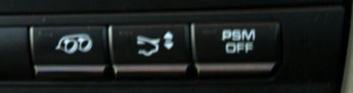

Bin jetzt bei einem 997 4S FL mit PDK und SportChrono über eine separate Taste für den Klappenauspuff gestolpert. Und zwar rechts untern PCM3. Ich dachte immer bei Automatik und Chronopaket kann man die SAGA nur in Kombi mit der Sport (plus)-Taste die links angeordnet sind steuern? Ist das ne Nachrüstung oder was hätte man dafür ab Werk bestellen müssen?
SAGA geht separat, ist nicht mit Sport Chrono gekoppelt. Sind auch 2 verschiedene Ausstattungen.
Mit Sport Chrono Taste geht nur die PASM hart Einstellung an, aber die ist im Sport Plus Modus dann auch wieder abwählbar. Die SAGA geht separat an und auszustellen.
Ja das sind zwar zwei getrennte Sonderausstattungen, aber ich habe bei Fahrzeugen mit Chrono und SAGA ab Werk noch nie diesen separaten Taster auf der rechten Seite gesehen. Den kenne ich nur bei SAGA ohne SportChrono, dann aber links bei der PASM-Taste.
Ich fände diese separate Taste rechts aber toll, weil ich bei "Klappe auf" nicht zwangsläufig immer auch den Sportmodus aktiviert haben möchte.
Beim VFL mit Sport chrono und SAGA wird der klappenauspuff nur mit der Sporttaste angeschaltet.
Nur ohne chrono gabs die separate auspufftaste.
Das ist beim 997 FL normalhin auch so, trotzdem scheint es welche zu geben, wo man die SAGA getrennt von den Sportmodi des SC-Pakets an- und ausschalten kann. Wir kommen irgendwie nicht weiter...
Ist das vielleicht baujahrbedingt? Meiner (getrennte Knöpfe) ist ein spätes Bj.
Das wäre ne Idee. Da muss ich mal drauf achten. Beim 991 ist es ja von Anfang an getrennt steuerbar.
